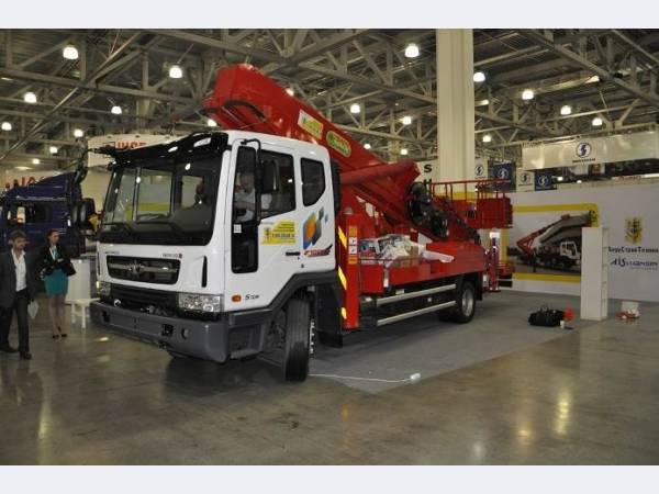

КП автовышка Hansin HS 4070 (Хабаровск)
Категория объявления: ПредложениеСтоимость автовышки на шасси Hyundai Gold в г. Хабаровск: 162 100 долларов США с НДС.
