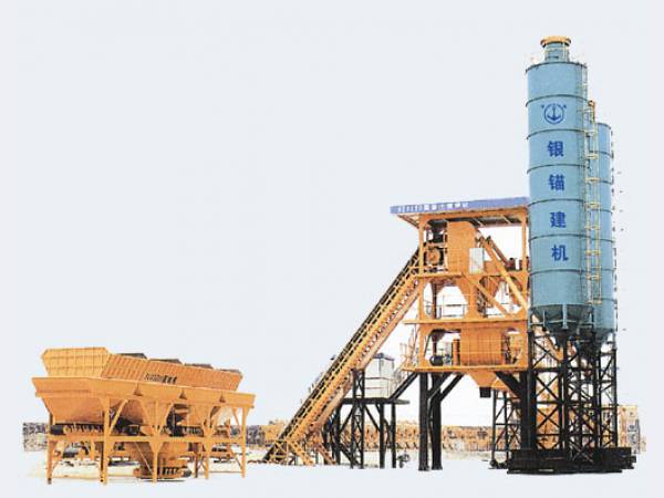

Категория объявления: ПредложениеБетонные заводы серииHZS являются принудительными оборудованиями эффективного типа. Бетонные заводы включают в себя сохранение материалов, система дозирования, взвешивание(измерение), смешивание, электрическое управление в одном комплексе, являются автоматическими оборудованиями смешивания бетона. Высокая эффективность.Широко используется в больших строительствах, дорогах , мостовах строительствах, являются идеальным оборудованием для производства товарного бетона .

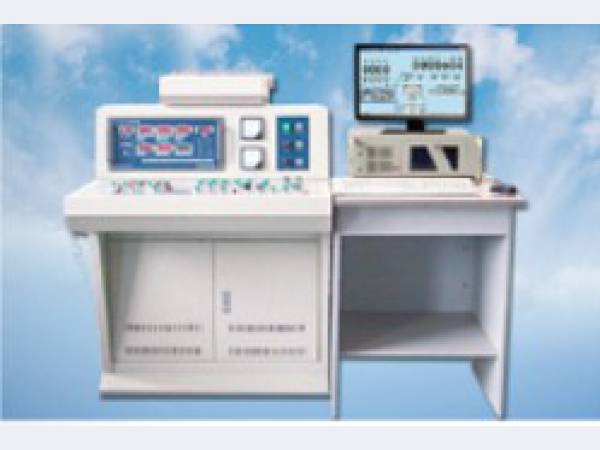

Основная часть данного оборудования использует(применяется) двухвальный и принудительный смеситель, хорошее качество перемешивания и высокая эффективность производства. В соответствии с электронными весами производится дозирование заполнителя, цемента, воды, добавки, высокая точность дозатора. Центральное управление компьютером всей системы, может быть добавлен принтер к компьютеру для доклада (отчета)производства, в данную систему включают центральная кабина управления, переход, может быть полностью рассмотрение производства системы.
Бетоносмеситель бесшовный и прочный
Используя техинческий проект запатентованный компанией SICOMA-----лабиринт, плавающее уплатнение автоматического компесирования, проект лопасти смешивания уникальный, подкладка смесителя сделана из бронейи износостойкого хрома высокой твердости, твердость--60HRC, срок службы износа может быть более 50 тысяч баллонов бетона.
Точность измерения и стабильность

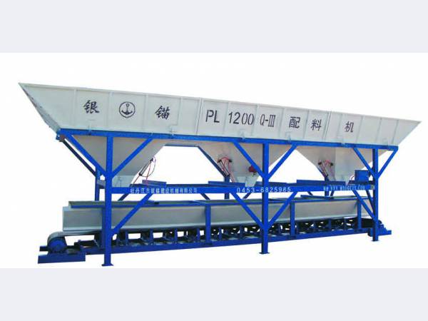

Используя пневмоуправление заслонки бункера дозатора, имеет быстрый выпускной клапан, заслонки открывания и закрывания быстро.
Заранее осуществляется действие закрывания заслонки, когда взвешивание материалов достигло требования. Используя падение материала для компенсации, чтобы обеспечить дозирование точно.

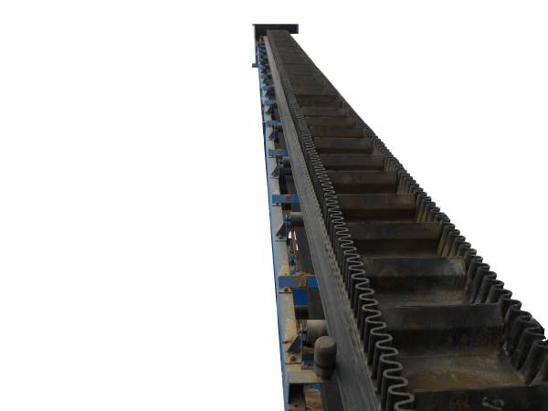

В конце наклонного конвейера установляется натяжное устройство, может быть скорректированы напряжение и отклонение ремня.
В бункере выгрузки песка установляется вибратор(оборудовано с вибраторами), чтобы обеспечить выгрузку песка успешно и гладко.
Применяются точными электронными весами независимые изменения, все компоненты измерения заполнителя, каменноугольного золы и добавки, изготовлены из импортных комплектующих. Обеспечение стабильности реботы системы, удобно и быстро, применимость высокая.
Применение управления частоты для угольной золы, минерального порошка, сухой добавки, чтобы общая точность измерения достигла международного передового уровня .
