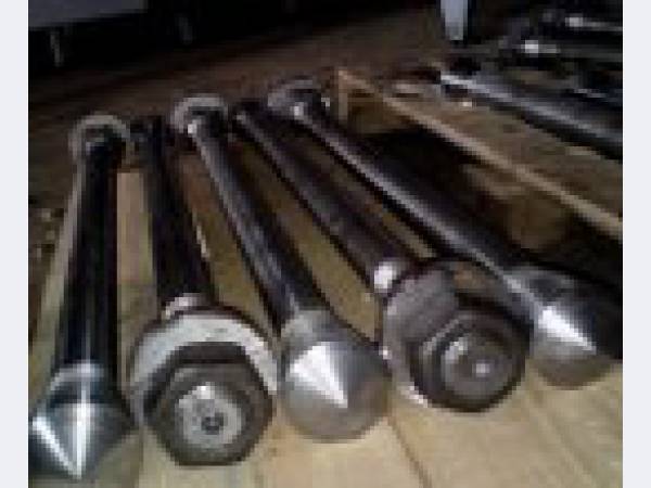

Болты фундаментные (анкерные) – крепежные детали, предназначенные для крепления массивных элементов строительных конструкций. Состоят болты фундаментные из стержня круглого сечения с резьбой, нанесенной на один конец, и специальным приспособлением, обеспечивающим удерживание болта внутри фундамента.
Широкое применение анкерные болты находят в болтовых стыках \"колонна-фундамент\", \"колонна-колонна\" и \"колонна-балка\". Болты фундаментные используются во всех отраслях строительства: гражданского, промышленного, а также в строительстве сооружений специального назначения, например дамб и гидроэлектростанций.
При установке оборудования или креплении строительных конструкций по способу монтажа болты фундаментные могут быть:
глухими (залитыми в бетонный фундамент);
съёмными (закрепляются в фундаменте при помощи закладных плит и не имеют непосредственного сцепления с бетоном);
устанавливаемые (ввертываются в предварительно залитые в фундамент гайки или закрепляются в пазы монтажного пола).
Болты фундаментные (анкерные) изготавливаются с диаметром резьбы от М12 до М140. На торец шпильки наносится маркировка, содержащая сведения о номинальном диаметре резьбы и длине шпильки. Для болтов М12 маркировка проставляется на бирке, прикрепленной к комплекту болтов. Изготавливаются болты фундаментные по ГОСТ 24379.1-80. Согласно данному ГОСТу болты фундаментные могут быть следующих типов:
изогнутые (тип 1);
с анкерной плитой (тип 2);
составные (тип 3);
съемные (тип 4);
прямые (тип 5);
с коническим концом (тип 6).
