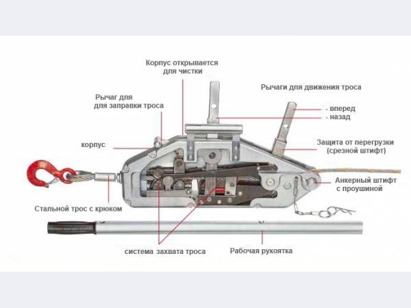

Категория объявления: ПредложениеМонтажно-тяговый механизм типа МТМ-3, 2 от РМЗ «Деталь» приводится в действие вручную, с помощью рычага управления. Посредством рычага уравновешивается прямолинейное тяговое усилие и нагрузка; усилие действует попеременно на один из зажимных блоков. Передний и задний зажимные блоки состоят из зажимного механизма в форме параллелограмма – верхнего и нижнего зажимов. Каждый зажим оборудован пружиной независимой предварительной затяжки. С помощью системы рычагов передний и задний зажимные блоки зажимают натянутый проволочный канат для перемещения и попеременно перетягивают его через другой (ослабленный) зажим. Когда оператор тянет за рычаг, посредством пружины предварительной затяжки зажимы взаимодействуют с натянутым канатом, затем остов зажимного механизма в форме параллелограмма наклоняется назад, в направлении нагрузки, а верхний и нижний зажимы захватывают канат чуть дальше; т.е. тяговое усилие, производимое усилием зажима, возрастает и становится больше, чем усилие загрузки. Тем самым груз можно непрерывно перемещать, прилагая усилие на рычаг. Согласно, в большей степени, принципам трения, износа и сцепления, контактная поверхность между зажимом и канатом должна быть достаточно просторной и шероховатой для достижения силы трения, необходимой для перемещения в пределах номинальной нагрузки. Несомненно, отсутствие обслуживания, а также износ зажимов и каната или выбор неподходящего каната уменьшит номинальную нагрузку; кроме того, устройство может просто не работать в подобных условиях
