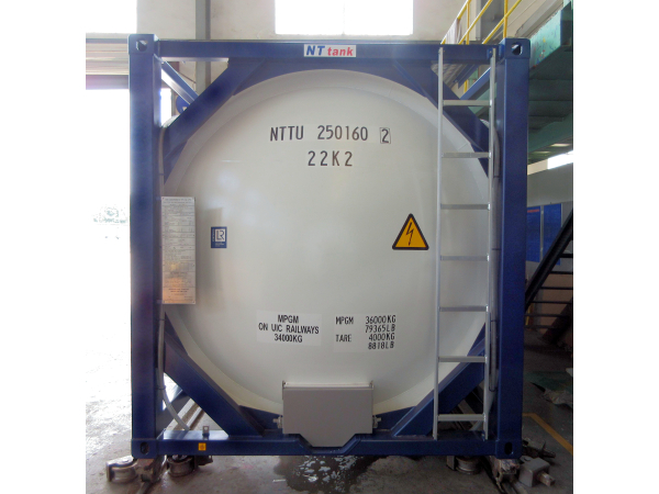

Танк-контейнер тип Т4 объём 25000 литров (Благовещенск)
Цена может быть не актуальной из-за курса валюты, пожалуйста уточняйте!
Технические характеристики
Тип контейнера Контейнер-цистерна (КЦ) модели Т4
Инструкция ООН, которой соответствует
контейнер UN T4
Применяемые нормативные требования ASME VIII DIV.1(NCS), МОБИЛЬНЫЕ ЦИСТЕРНЫ ООН Т4, US-DOT, CFR49, UK-DfT, IMDG, ADR/RID, TC, ISO1496/3, CSC, TIR, UIC
Код типа и размера по ISO 668:1995 22К2, габарит 1СС (20 ft контейнер)
Размеры контейнера (ДхШхВ), мм 6058х2438х2591
Диаметр, мм 2378
Номинальная толщина стенки цилиндрической части, мм 6
Материал изготовления стенок / днищ конструкционная низколегированная сталь стандарт: GB 3531, марка: 16MnDR
Номинальная толщина стенок / днищ, мм 6
Конструкция танк контейнера рамная
Материал изготовления рамы контейнера стандарт: GB/T 1591 марка: Q345D
GB
Давление испытательное, Бар/МПа 3/0, 3
Давление рабочее, Бар/МПа 2/0, 2
Давление испытательное на герметичность, Бар/МПа 1/0, 1
Давление открытия клапана, Бар/МПа 2, 19/0, 219 - -0, 14/0, 014
Расчетная температура эксплуатации, °С -40…+65
Максимальная рабочая температура, °С +65
Собственная масса контейнера (тара), кг 4000
Макс. вес брутто/ Технически допустимая полная масса, кг 36000
Максимальная нагрузка/грузоподъемность, кг 32000
Объём цистерны, м3 25
Устройство налива люк-лаз с крышкой GUARD, диаметр 500 мм, крышка на 8 болтах
Предохранительный клапан вакуумно-предохранительный пружинный Ду63 (2, 5" BSP) с огнезащитной сеткой
Устройство нижнего налива /слива GUARD / AF80025021014, Ду80 мм (3"BSP). Последовательно установленные внутренний и наружный клапаны с Ду 80 мм, выходной патрубок с резьбой 3"BSP и резьбовой крышкой
Клапан воздушной (газовой) магистрали фланцевый с наружной резьбой BSP 1, 5";
c резьбовой пробкой, устанавливаемой, если не установлен манометр
Подъемная лестница (с торца т/к) со стороны сливного крана
Дорожка, поручень (сверху т/к) со стороны подъемной лестницы
Угловые фитинги ИСО 1161, 8ед.
Заземление На нижней поперечной балке
Пенал для документов Пластиковый тубус в задней части справа
Калибровочная таблица Калибровочная пластина находится арматурном отсеке
Штабелируемость, кг 216000
