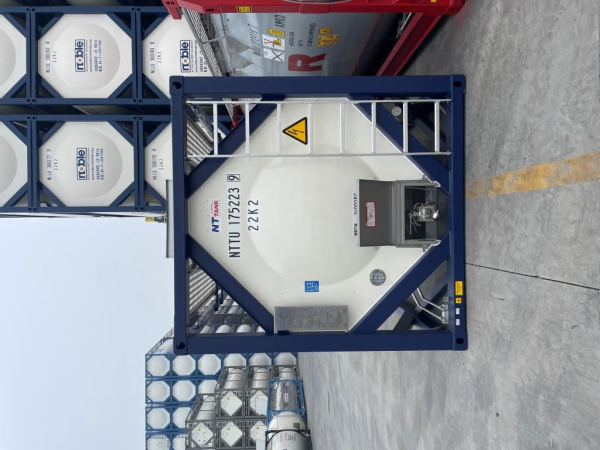

Танк-контейнер тип Т11 объём 18000 литров (Благовещенск)
Цена может быть не актуальной из-за курса валюты, пожалуйста уточняйте!
Техническая спецификация:
Тип 20-футовый полнорамный, портативный танк-контейнер типа UN T11, с термоизоляцией и подогревом, с нижними боковыми продольными балками установленными верхними боковыми рейками. С 2-мя волногасителями, перекрывающими 50% плоскости или без них.
Размеры по полнокаркасной раме, фут (мм) 20’ / 8’ / 8’6” (60580°-6 / 24380°-5 / 25910°-5 )
Вместимость цистерны, л 18000 (+0 /- 1%)
Максимальная масса брутто, кг 36000
Собственная масса контейнера (тара), кг 3450-3550 ±3%
Максимальная грузоподъемность, кг 32550-32450 ±3%
Расчетное давление, МПа / Bar 0.4 / 4
Испытательное давление, МПа / Bar 0.6 / 6
Расчетное наружное давление, МПа / Bar 0.041 / 0.41
Расчетная температура, °С - 40 до +130
Материал цистерны Нержавеющая сталь SANS 50028-7 WNr 1.4402/1.4404 (C 0.03%), эквивалент 316L
Номинальная толщина стенки цилиндрической части цистерны, мм 4.4
Номинальная толщина стенки днищ цистерны, мм 4.5
Материал рамы Сталь конструкционная GB/T 1591-Q345D или SPA-H
Материал перегородки (волногасителя) ASTM A240 304–316L номинальная толщина 3 мм
2 комплекта
Угловые фитинги Согласно международному стандарту ИСО 1161, 8ед.
Приборы, арматура, принадлежности
Люк-лаз с крышкой и прокладкой Диаметр 500 мм, крышка на 8 болтах. Низкопрофильный
Узел предохранительного клапана Предохранительный клапан размером 2, 5 дюйма без взрывонепроницаемой сетки.
Давление настройки: 4, 4 бар, без вакуума
Утопленная приварная площадка установлена горизонтально относительно верхней центральной линии.
Место под установку предохранительного клапана приварная площадка предохранительного клапана размером 2, 5 дюйма с глухим фланцем.
Клапан воздушной (газовой) магистрали 1.5” BSP шаровой клапан воздушной (газовой) магистрали в корпусе с фланцем и резьбовым патрубком с наружной резьбой 1.5” BSP.
Место под установку устройства верхнего слива (налива) груза 3” Глухой фланец (крышка)
Нижнее устройство слива (налива) груза Последовательно установленные внутренний 3” 45° донный клапан и 3” зажимной поворотный кран
(наружный клапан) и выходной патрубок с резьбой 3"BSP и резьбовой крышкой.
дополнительно снабжено кронштейном, который, в случае возникновения аварийной ситуации, при помощи троса переводит внутренний клапан в положение «Закрыто».
Арматурные отсеки 2 верхних короба обеспечивающих защиту пролива продукта
Центральный отсек содержит:
- Люк-лаз с крышкой и прокладкой;
- Узел предохранительного клапана;
- Место под установку предохранительного клапана.
Тыловой отсек содержит:
- Клапан воздушной (газовой) магистрали;
- Устройство (место под монтаж) верхнего слива (налива) груза.
Площадки обслуживания Дорожка типа B, алюминиевая решетка шириной 475 мм, установленная, как показано ниже:
2 прохода по всей длине с тремя поперечными секциями, одна рядом с центральным сливным коробом и две поперек каждого конца резервуара.
Система разогрева груза 6 продольных рядов дуплексных нагревательных змеевиков из нержавеющей стали, обеспечивающих фактическую площадь нагрева 4, 34 м2 (эффективная площадь нагрева 9, 12 м2).
Рабочее давление составляет 4 бар, испытательное давление — 6 бар.
Один дренажный шаровой клапан 3/8 дюйма установлен в самом нижнем положении выпускного отверстия.
Будут установлены пылезащитные колпачки и цепь.
Изоляция и облицовка Негорючие маты из базальтовых волокон или аналогичные по техническим характеристикам
Термометр С двойной шкалой, диапазон измерения – от минус 40 до плюс 160°С
Лестница Алюминиевая, противоскользящая.
Расположена справа сзади.
Заземление На нижней поперечной балке задней торцевой рамы установлена пластина для подсоединения кабеля заземления контейнера.
Калибровочная таблица Калибровочная пластина в большом арматурном отсеке
Пенал для документов Пластиковый тубус в задней части справа.
Штабелируемость, кг 216000
