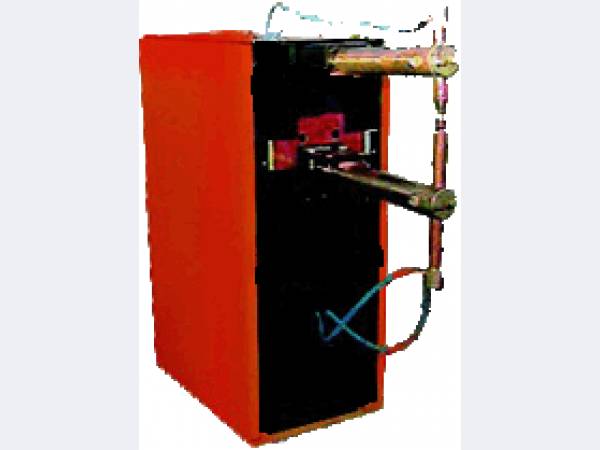

Машина контактной сварки МТ-1928 предназначена для сварки изделий сложной конфигурации из низкоуглеродистых и легированных сталей и титановых сплавов, стальной арматуры различных классов.Машина отличается универсальностью, компактностью, простотой в эксплуатации, быстродействием, предназначена для интенсивной работы в условиях разнообразного производства. Машина контактной точечной сварки МТ-1928 изготавливается в стандартном климатическом исполнении УХЛ4 по ГОСТ 15150-69: для макроклиматических районов с умеренным и холодным климатом, для использования в различных, в том числе хорошо вентилируемых подземных помещениях (отсутствие воздействия прямого солнечного излучения, атмосферных осадков, ветра, песка и пыли наружного воздуха; отсутствие или существенное уменьшение воздействия рассеянного солнечного излучения и конденсации влаги).
Технические характеристики машины контактной сварки МТ-1928:
Наименование параметра Значение
Напряжение питающей сети, В 3х380
Наибольший вторичный ток, кА 19
Номинальный длительный вторичный ток, кА, не менее 9
Наибольшая мощность при коротком замыкании, кВА 124
Мощность при ПВ-50%, кВА 83
Номинальное усилие сжатия, даН 630
Наибольшее усилие сжатия при давлении сжатого воздуха 0, 5Мпа, даН, не менее 682
Наименьшее усилие сжатия при давлении сжатого воздуха 0, 1Мпа, даН, не более 150
Номинальный вылет (наибольший, наименьший), мм 500
Номинальный раствор, мм 180
Наибольший раствор, мм 350
Регулирование сварочного тока ступенчатое и фазовое
Число ступеней регулирования 4
Номинальная ступень регулирования 4
Пределы фазового регулирования, % 100-50
Ход вертикального электрода, мм
наибольший
рабочий (наибольший), не менее
рабочий (наименьший), не более
80
30
5
Расход охлаждающей воды, л/час, не более 700
Диапазон свариваемых толщин, мм
н/углеродистые стали
легированная сталь 12Х18Н9Т и титановый сплав ОТ4
0, 5+0, 5 до 5+5
0, 5+0, 5 до 1, 5+1, 5
Рекомендуемый диапазон диаметров крестообразных соединений стержней арматуры, мм
класс А1, В1
класс А2, А3
4+4 до 16+16
6+6 до 12+12
Габаритные размеры (ДхШхВ), мм 1350х460х1950
Масса, кг 600
