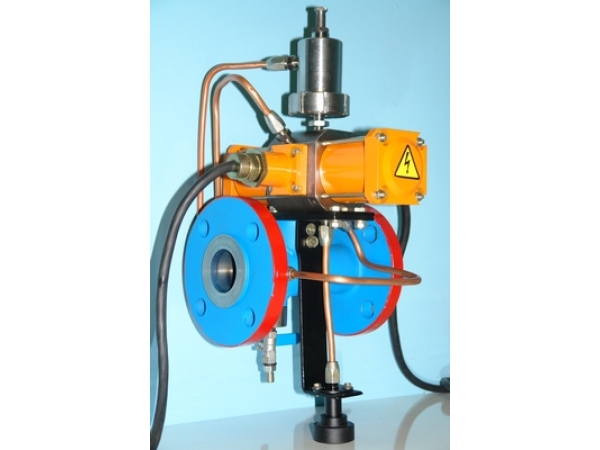

1 . Характеристика отбираемой рабочей среды
Рабочий диапазон температуры, О С От -50 до +150
Плотность нефти, кг/м3 От 700 до 999
Вязкость кинематическая, мм 2 /сек.(сСт) до 1000
Массовая доля воды, %массовые до 99, 9
Массовая доля механических примесей, % массовые до 0, 34
Концентрация хлористых солей, мг/дм до 100000
Массовая доля серы, %до 5, 2
Массовая доля парафина, % до 9
Массовая доля смол, %до 22
Содержание сероводорода и этил-метилмеркаптанов, % до 0, 2
2. Технологические режимы
Рабочее давление, МПа от 2, 0 до 8, 0
Диаметр условного прохода, мм от 50
Объем дозы дозатора, куб. см. от 1 до 12
3. Геометрические размеры
Строительная длина(диспергатор), мм 220
Масса, кг, не более30
4. Параметры электропитания
напряжение, В 140-220
потребляемая мощность не более, Вт 480
5. Условия эксплуатации
Температура окружающей среды, о С от +5 до +50,
с использование обогреваемого шкафа (опция) от -40 до +50
