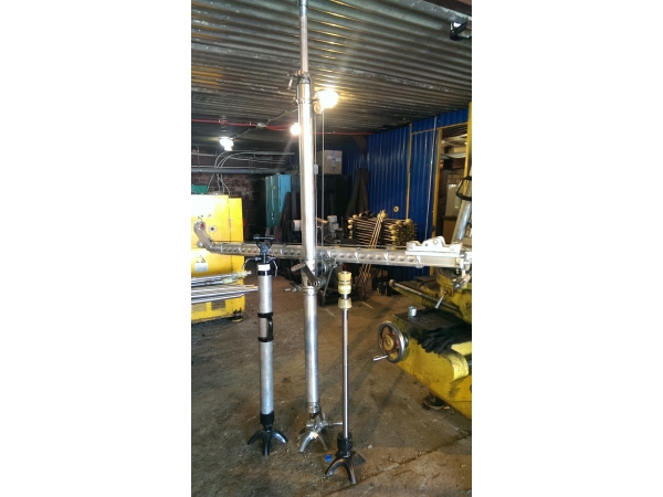

Легкая переносная буровая установка ЛПБУ-Д
Установка ЛПБУ-Д1 и ЛПБУ-Д2 представляет собой специальную модификацию линейки установок ЛПБУ.
Установки ЛПБУ-Д1 и ЛПБУ-Д2 предназначены для бурения вертикальных и наклонных до 70 градусов от вертикальной оси шпуров диаметром от 28 до 65 мм, штангами длиной от 1000 до 1200 мм, изготовленными из 25 шестигранной буровой стали с резьбой R25 на концах.
Установка ЛПБУ-Д1 предназначена для бурения вертикальных и наклонных шпуров глубиной до 8 м (в зависимости от диаметра коронки и модели перфоратора).
Установка ЛПБУ-Д2 предназначена для бурения вертикальных и наклонных шпуров до 20 м (в зависимости от диаметра коронки и модели перфоратора).
В комплект поставки ЛПБУ-Д1 и ЛПБУ-Д2 входит податчик, распорный цилиндр и пульт управления.
Податчики ЛПБУ-Д1 и ЛПБУ-Д2 по принципу действия являются пневмо-тросовыми. Отличаются диаметром цилиндра подачи (для ЛПБУ-Д1-диаметр 65 мм, для ЛПБУ-Д2-диаметр 80 мм).
Распорный цилиндр одинаковый для ЛПБУ-Д1 и ЛПБУ-Д2 и является облегченной модификацией пневмоподдержки П1Л, производимой ООО «Екатеринбургская Горная Компания», с ходом штока 900 мм.
Пульт управления оригинальной конструкции предназначен для управления податчиком и перфоратором ЛПБУ-Д1 и ЛПБУ-Д2 с безопасного места. Пульт управления имеет в своей комплектации автомасленку.
Для крепления перфораторов (ПП63В2, ПТ48А, ППТ86, YT29, YSP45, YG40) на податчике разработаны различные виды салазок.
На люнете податчика имеется захват для удержания става во время монтажа-демонтажа штанги.
На ЛПБУ-Д применены современные материалы, такие как дюралюминиевый сплав, полиуретан различных марок, полиамид. Применение полиуретановых манжет в комплексе с легкими цилиндрами в 5-8 раз увеличивает (до 5-8 месяцев) время до плановой замены манжет.
На данную установку имеются технические условия и разрешение на применение. В настоящий момент установка дорабатывается в промышленных условиях.
