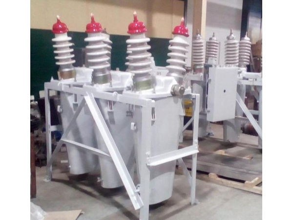

Привод электромагнитный встроенный постоянного тока ПЭВ необходим для того, чтобы управлять масляными выключателями ВМПЭ 10 20/630У3, ВМПЭ 10 20/1000У3, ВМПЭ 10 20/1600У3, ВМПЭ 10 31, 5/630У3, ВМПЭ 10 31, 5/1000У3, ВМПЭ 10 31, 5/1600У3 , у которых общепромышленное исполнение для климатических условий У3 по ГОСТ 15150-69
Состав электромагнитного привода ПЭВ 11 ― сварной корпус, вал, механизм свободного расцепления, удерживающая и отключающая "собачка", электромагниты отключения и включения. Постоянность усилий на штоке отключающего электромагнита, который расположен на верхней горизонтальной плите корпуса, происходит за счет роликового расцепления, применяемого в механизме расцепления. Над электромагнитом отключения располагаются вспомогательные контакты, ими пользуются в приводе для электрической блокировки , для того чтобы исключить возможность повторения операций включения и отключения выключателя, в тот момент, когда команда на включение еще подана после автоматической операции отключения от защит, у этой блокировки в эксплуатации имеется название ― блокировка от "прыгания". Там же располагается резистор, который предназначен для того, чтобы повысить термическую стойкость отключающей катушки. Для привода на напряжение 220 В применяется резистор ПЭВ-50 на 150 Ом; на напряжение 110 В ― ПЭВ-50 на 39 Ом.
Отличие электромагнита включения привода ПЭВ 11 на 20 кА от электромагнита на 31, 5 кА является в том, что у первого имеется наличие в нем контрполюса с шайбой и размерами составляющих элементов.
Цепи управления включением и отключением привода заводятся через вспомогательные контакты, таким образом, достигается автоматическое прекращение питания включающего и отключающего электромагнитов после необходимых действий. Этим же достигается подготовка выключателя к следующим действиям. Включение масляного выключателя осуществляется с помощью подачи питания на катушку электромагнита включения.
