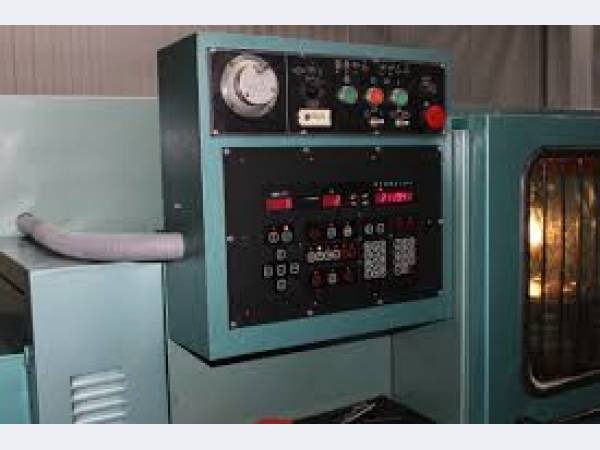

Модернизация ЧПУ 2С42-65, 2С42-61, 2Р22, 2У22 (Казань)

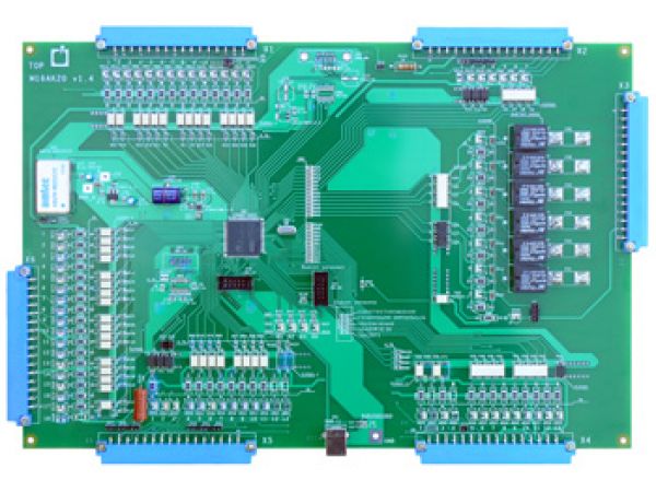

Категория объявления: ПредложениеМодуль 2С42М – замена "Электроника МС1201" (М2) с
платами ОЗУ и ПЗУ и всех плат нижнего ряда (кроме плат
питания индуктивных датчиков), возможность подключения
обычного компьютерного монитора вместо БОСИ. Модуль
2С42М выпускается в двух исполнениях. Модуль в
исполнении 1 подключается к нижней генмонтажной плате.
При этом остается возможность использования
оригинальных пульта оператора, перфоратора,
фотосчитывающего устройства, КНМЛ, канала связи с ЭВМ
высшего ранга. Модуль в исполнении 2 подключается к
верхней генмонтажной плате, позволяя полностью отказаться от нижней.

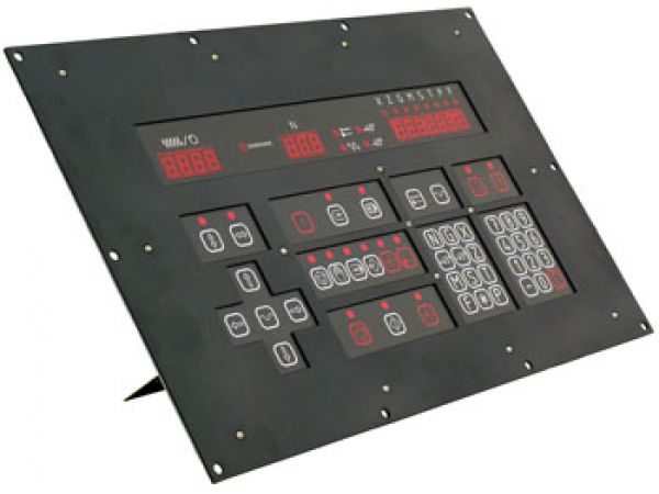

Модули ПУ-2С42, ПУ-2Р22, ПУ-2У22 – замена пультов
управления для соответствующих ЧПУ. Для подключения
используется последовательный интерфейс связи без
использования генмонтажной платы. Переключатели пульта
коррекций подключаются непосредственно к модулям
ПУ- ххх.
