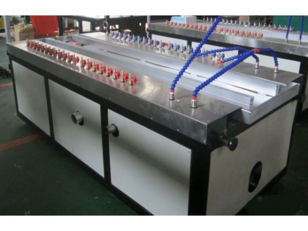

Устройство для вакуумной калибровки
Водяная ванна калибровочного стола изготовлена из нержавеющей стали.
Длина стола:3000 мм. или по заказу клиента.
Ширина стола:1200 мм.
Высота по центру 1000 мм.
Калибровочный стол оснащен вакуумным насосом мощностью: 4 кВт.
Уровень вакуума составляет: 0-0.09Mpa.
Калибровочный стол оснащен водяным насосом мощностью:3 кВт.
На калибровочном столе установлены краны для подачи воды в количестве:20 шт. и краны для подачи вакуума в количестве:20 шт.
В ванной калибровочного стола установлены направляющие из алюминия для фиксации инструмента (калибраторов).
На столе установлен вентилятор для сушки воды на поверхности изделия мощностью: 0, 75 кВт.
Движение стола вперёд и назад осуществляется с помощью электродвигателя с торможением, мощностью: 0, 75 кВт.
Движение стола вверх и вниз осуществляется с помощью четырёх-ступенчатого механизма в ручном режиме.
Оснащен устройством для горизонтальной регулировки и может быть скорректирован вручную.
Установленный на столе манометр показывает уровень вакуума.
Электрический контроль, контакторы и воздушные выключатели SIEMENS CHNT.
