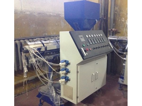

SJ 45/28 одношнековый экструдер.
Для переработки мягкого ПВХ, ТЭП.
1) Модель:SJ 45/28
Производительность:30– 40 кг/ час.
2) Диаметр шнека: 45мм. L / D: 28:1
Скорость вращения шнека: 1-95 об/мин.
Шнек материал:38CrMoAlA.
Обработка поверхности: азотированный, твердость HV950-1100, хрупкость: А класс; толщина азотированного слоя: 0.4-0.5мм.
3) Цилиндр материал: 38CrMoAlA
Внутренняя обработка: азотированный, твердость HV950-1100, хрупкость: А класс; толщина азотированного слоя: 0.4-0.5мм. Цилиндр и адаптер фланец соединены болтами.
Система нагрева : от электро-нагревателей.
4 зоны нагрева , мощность: 8 кВт. (2 кВт. Х 4шт.)
Нагреватели из алюминия, литые кольца в корпусах из нержавеющей стали.
Система охлаждения: от вентиляторов , воздушное. мощность: 0, 18 кВт. х 4
4.Редуктор : модель ZLYJ-133
Тип редуктора: передаточное соотношение 1:12, 5
Ось редуктора изготовлена из стали: 40Cr.
5. Загрузочный бункер
Охлаждение: водяная рубашка , циркуляционной водой.
Материал: Q235
6. Высота по центру : 1000 мм
7. Приводной двигатель
Асинхронный двигатель, мощность:11 кВт.
Скорость вращения: 1500 об/мин.
Метод управления: частотный преобразователь
Питания: 3Ф *380В.* 50 Гц.
