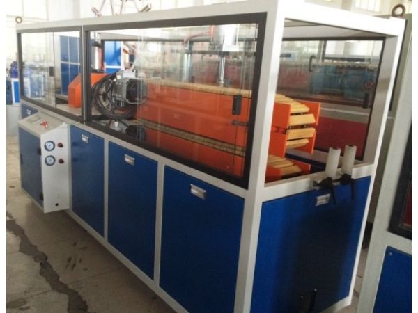

В наличии на складе есть новая экструзионная линия SJSZ 51/105 -YF180 для производства профилей из ПВХ.(подставочный профиль для окон, багет для натяжных потолков, кабель каналы, стеновые панели и т.д.).В состав линии входит:
Винтовой погрузчик :
1 Производительность:300 кг./ч.
2 Мощность двигателя :1, 1 кВт.
3 Объем бункера 120 кг.
4 Пружина диаметром : 36 мм.
5 Вес погрузчика : 150кг.
Двух-шнековый конический экструдер SJSZ 51/105
1 Диаметр шнека 51/105 мм.
2 Длина шнека 1085 мм.
3 Скорость вращения шнека 1-35 об. / мин.
4 Материал шнека и цилиндра / обработка 38CrMoAlA азота.
5 Глубина нитрования 0, 4-мм 0, 7 мм.
6 Твердость нитрования HV 920.
7 Шероховатость поверхности Ra 0.4un.
8 Твердость стали HRC 55-62.
9 Глубина обработки цилиндра биметаллический слой толщиной 2 мм. HRC 58-62.
10 Мощность нагрева цилиндра 12 кВт.
11 Нагреватели цилиндра изготовлены из колец литьевого алюминия.
12 Контроль температуры шнека - автоматическое регулирование температурного цикла.
13 Зоны нагрева цилиндра 4 шт.
14 Охлаждение цилиндра: вентиляторы охлаждения воздуха 3 шт.
15 Диапазон температур (℃) 50 ~ 350 ℃.
Гарантийный срок составляет более 15000 рабочих часов.
Редуктор
1Применяется стандартная коробка передач / JB/T 050.1-1999
2Шестеренки и валы изготовлены из стали высокой прочности, цементации и закалки, шлифовки, твердости HRC 54-62.
3 Автоматическая сигнализация вращения шнека.
Дозирующее устройство подачи.
1 Мощность двигателя 1, 1 кВт.
2 Скорость подачи сырья регулируется с помощью частотного преобразователя ABB, можно регулировать отдельно или синхронизировать настройки с экструзией.
Двигатель и электрические системы:
1 Главный двигатель, трехфазный , асинхронный, напрямую связан с редуктором .
2 Скорость вращения главного двигателя 30 – 1480 об./мин.
3 Мощность двигателя 18, 5 кВт. (двигатель переменного тока)
4 Скорость вращения двигателя регулируется с помощью частотного преобразователя ABB.
5 Производительность экструдера 50-120 кг./ч.
6 Система дегазации - мощность вакуумного насоса -1, 5 кВт.
7 Температурные контроллеры - RKC, Япония.
8 Преобразователь частоты - ABB.
9 Амперметры и вольтметры – Delixi.
10 AC контакторы – Schneider.
11 Высота экструдера по центру- 1000 мм.
YF 180 Стол вакуумной калибровки.
YF 180 Тянушее устройство.(два в одном)
YF 180 Отрезное устройство.
Штабелер-укладчик
