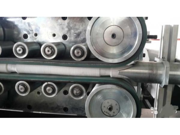

ТЕХНИЧЕСКОЕ ОПИСАНИЕ ЛИНИИ SJ65/30 ДЛЯ ПРОИЗВОДСТВА ЭЛАСТИЧНЫХ, ГИБКИХ ТРУБ ИЗ PE, PP+EVA.
Используемый материал: PE, PP+EVA.
Производительность линии: 40-65 кг/час.
Диаметры труб: Ø 20- Ø 25- Ø 32- Ø 40- Ø 50 мм.
Толщины стенки трубы: 1-2 мм.
Суммарная потребляемая мощность:50 кВт.
Фактическая потребляемая мощность составляет: 70-80%
Максимальная скорость экструзии: 0, 5 -10 м/мин. в зависимости от толщины стенок и используемого сырья.
Направление эксплуатации: Справа налево.
Цвет покраски линии: серый(или по желанию клиента)
Количество сотрудников: 2 чел(1 оператор и 1 электрик)
Производственная мощность изменяется в зависимости от материалов и условий эксплуатации.
Необходимые размеры для установки линии
Длина помещения 18 метров х 2, 5м.(ширина) х 3м.(высота).
Условия эксплуатации
Использование линии в закрытом помещении
Температура окружающего воздуха: +5 - + 40°С
Относительная влажность воздуха: не более 85% при 20°С
Питание: 3-фазы, 380 В. +10%, 50 Гц.
Перечень оборудования
1 ZJ300 Автоматическое устройство подачи гранул (вакуумный питатель)-1шт.
2 STG-U100 Бункер-сушилка -1 шт.
3 SJ65/30 Одношнековый экструдер -1шт.
4.Трубная голова с комплектом сменного инструмента- 1комплект.
5.Блок формы для формирования гофры- 1комплект.
6.Высокоскоростная формующая машина-1шт.
7.Тянущее устройство с гильотинным ножом. - 1комплект.
Линия для производства гофротруб из PE, PP+ EVA
