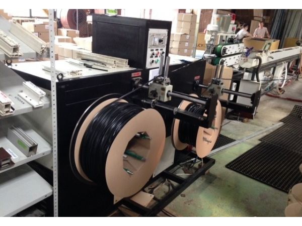

YF 200 Намоточное устройство на две катушки.
Производства (Китай).
1.Внутренний диаметр диска:220-250 мм.
2.Наружный диаметр намотки изделия на диск:850 мм.
3.Ширина диска: 300 мм;
4.Количество дисков:2шт.
5.Намотчик оборудован устройством равномерной подачи изделия на диск: раскладчиком.
6. Количество раскладчиков:2шт.
7.Имеет функцию самоторможения и натяжки.
8.Двигатель переменного тока мощностью: 2, 2 кВт.
9.Вращение от электродвигателя передается через цепную передачу на редуктор.
10.Метод управления: частотный преобразователь.
11.Скорость вращения двигателя:1450 об/мин.
12.Скорость намотки изделия (уплотнителя) на диск: 0.5-35 м/мин.
13.Высота намоточного устройства по центру:1000 мм
14.Размеры 1850 мм. x 1200 мм.x1650 мм.
15.Вес: 680 кг.
