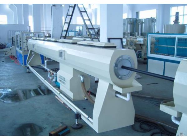

Линия для производства труб ПЕ, ПП.
Назначение: производство ПНД трубы (Ø20мм.- Ø110мм.)
Сырье: HDPE2480 (PE80) HDPE2480H (PE100) Цвет: черный
Стандарт: ISO4427-1996
Диаметры изготавливаемых труб: Ø20мм, Ø25мм, Ø32мм, Ø40мм., Ø50мм.. Ø63мм, Ø75мм Ø90мм., Ø110мм.SDR-11;SDR-17.
Состояние окружающей среды
Использовании линии в закрытом помещении
Влажность степени ≤ 95%
Температура: 0-35С
Необходимые размеры для установки линии: длина помещения 25 метров, ширина 2, 4 м., высота 3, 0 м.
Условия
Питание 3 фазы, 380 В (-10%, +5%), 50 Гц.
Охлаждения воды ≤ 15, ≥ 0.3Mpa.
Сжатый воздух 0.4m3/мин, > 10Mpa.
Общая информация:
Максимальная скорость экструзии 0, 05-12 м/мин., в зависимости от толщины стенок и используемого сырья.
Максимальная производительность 120-180 кг./час.
Экструдер высота по центру: 1050 мм.
Направление эксплуатации: Справа налево.
Цвет покраски линии : серый и синий.
Суммарная потребляемая мощность: 135 кВт.
Фактическая потребляемая мощность составляет: 70%.
Общая потребность в воде: около 8 м3/час (возможность использования оборотной воды).
Количество сотрудников: 2 человека( 1 рабочий и 1 электрик).
Расход сжатого воздуха:0.3m3/мин, 0.8m3/мин.(тянущее , отрезное, приемный стол).
Производственная мощность изменяется в зависимости от материалов и условий эксплуатации.
