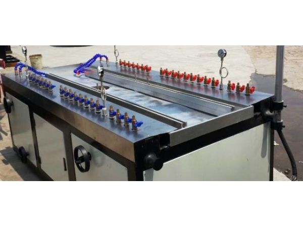

Необходимые размеры для установки линии
Длина помещения 15 метров х 2, 0м.(ширина) х 2, 8м.(высота).
Условия
Питание: 3-фазы, 380 В. +10%, 50 Гц.
Охлаждение воды ≤ 15 ℃, ≥ 0.3Mpa.
Сжатый воздух 0.3м3/мин, > 0.5Mpa.
Общая информация:
Максимальная скорость экструзии: 0, 1-4 м/мин. в зависимости от используемого сырья.
Максимальная производительность: 25-40кг./час.
Экструдер: высота по центру: 1000 мм.
Направление эксплуатации: Справа налево.
Цвет покраски линии: серый.
Суммарная потребляемая мощность:36 кВт.
Фактическая потребляемая мощность составляет:70- 80%
Общая потребность в воде: около 3м3/час (возможность использования оборотной воды)
Количество сотрудников:2 человека (1 рабочий и 1 электрик)
Производственная мощность изменяется в зависимости от материалов и условий эксплуатации.
Перечень оборудования
1.SJ 50/25 Экструдер одношнековый.
2.YF 180 Стол вакуумной калибровки.
3.YF 180 Тянушее устройство.(два в одном).
4.YF 180 Отрезное устройство.
5.Штабелер-укладчик
6.Фильера и калибратор.(багет для натяжных потолков)
