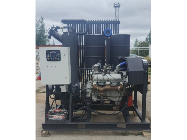

Электростанции на твердом топливе (древесина, RDF, уголь, торф и другие твердые горючие виды топлива) на базе дефорсированых двигателей внутреннего сгорания – это более доступные электростанции по стоимости в сравнении с электростанциями на базе паровых машин (ПМ). Современные ПМ, работающие на перегретом паре высокого давления имеют высокие значения КПД электрогенерации (40% и выше), высокий ресурс и не нуждаются длительное время в каком-либо обслуживании. Однако серьезным недостатком электростанций на базе ПМ является высокая их начальная стоимость, связанная с дороговизной изготовления как самой паровой машины, так и печи с проточным парогенератором и пароперегревателем с малой инерционностью. Предлагаемые электростанции на базе ДВС существенно проще и дешевле в изготовлении, а по своим эксплуатационным характеристикам они в большей степени приближаются к электростанциям на базе современных паровых машин и значительно превосходят типовые ГПУ представленные на рынке.
Электростанции на базе ДВС (ГПУ) подразумевают использование газификаторов твердого топлива, в которых твердое топливо подвергается газификации с получением горючего газа. Горючий газ подвергается очистке, сжатию и подается на ДВС, который связан с альтернатором для выработки электроэнергии. Горячие дымовые газы от ДВС могут быть (в случае такой необходимости) использованы для выработки тепловой энергии в режиме когенерации.
Несмотря на общий принцип работы, наши инженерно-конструкторские решения обеспечивают достижение нескольких критически важных преимуществ перед аналогичными проектами. Среди этих преимуществ:
• Ресурс нашей электростанции до первого капремонта в три и более раз выше чем у аналогов.
• Надежность в 2-3 раза выше чем у ГПУ конкурентов.
• Периодичность обслуживания кратно ниже чем у ГПУ аналогичной мощности других производителей.
• Стоимость электростанции в среднем ниже в 2-2, 5 раза чем у других ГПУ представленных на рынке.
• Низкая себестоимость электроэнергии – например, при работе на RDF, себестоимость электроэнергии на 24.04.2026г составляет около 0, 07-0, 1 р/кВт не считая возможности попутной выработки тепловой энергии.
Данные преимущества достигаются за счет следующих основных решений:
• Дефорсированный двигатель более высокой номинальной мощности. Суть технического решения – использовать двигатель с номинальной мощностью выше необходимой. Это позволяет достичь существенно более мягких режимов работы двигателя, запаса его прочности и как следствие кратного роста ресурса, надежности, увеличенных интервалов обслуживания.
• Работа двигателя на пониженных оборотах (1500 мин-1). Снижение оборотов снижает износ, проблема полноты смазки мотора при низких оборотах решается установкой более мощного масленого насоса. Сохранение мощности ДВС на низких оборотах обеспечивается за счет установки электротурбины (компрессора).
• Увеличенный объём масла – позволяет снизить скорость деградации масла и снизить его годовое потребление.
• Работа на синтез-газе – имеющего высокую очистку, не содержащего пыли и смол. Газ имеет октановое число свыше 110 ОЧИ за счет высокой доли кислородсодержащих соединений не образует нагара.
• Газификатор обращённого типа – надежная и простая конструкция, дающая чистый горючий газ. Газификатор может быть с ручной или автоматической загрузкой. Используются серийные газификаторы надежных отечественных производителей.
Указанные преимущества наиболее ярко выражены в электростанциях электрической мощностью в диапазонах 30-350 кВт, при этом могут быть поставлены электростанции с более высокой мощностью. Примеры технико-комерческих предложений на электростанции мощностью 30 и 50 кВт приведены в присоединённом файле.
