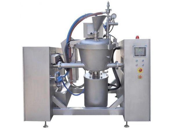

Машина тунельная и предназначена для мойки и обдува кольцов подшипников после машины для развальцовки стали. Машина изготовлена из нержавеющей стали 1.4301 (AISI 304).
Первая зона - зона обдува. Предназначена для удаления охлаждающей жидкости (масла) в ванне. Коллектор с воздушными форсунками работает со сжатым воздухом.
Во второй зоне кольца промываются водой, предварительно до 50°С с помощью электрического нагревателя в резервуаре машины. Резервуар оснащен фильтром для улавливания твердых частиц. Для простоты очистки резервуар оснащен люком. Бачок оснащен ручным клапаном контролируемого отвода накопленной поверхности масла. Питание и дополнение водой также осуществляется с помощью ручного клапана.
В последней зоне кольца обдуваются, чтобы удалить моющий раствор. Подачу воздушных форсунок вновь сжатыйм воздухом, подаваемой пользователем.
Три зоны отделены друг от друга щорами. Крышки независимы и поднимаются для простоты очистки и технического обслуживания.
