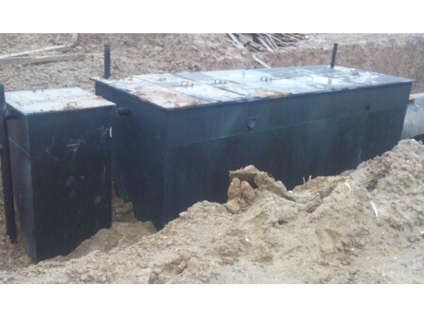

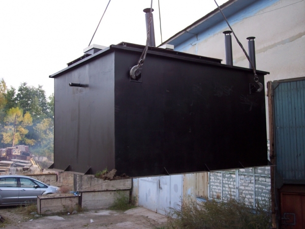

Категория объявления: ПредложениеВедущий производитель систем очистки сточных вод компания "Альбатрос-биотехнологии", которая работает на рынке вот уже более 10 лет, предлагает локальные очистные сооружения ливневых стоков "ЛАМА 24" производительностью 24 литра в секунду и площадью водосбора 3 Га. Оборудование предназначено для очистки сточных вод от частиц грунта, глины, песка и нефтепродуктов с территорий АЗС, шоссе, магистралей, кровли и стоянок торговых центров, коттеджных поселков. Система очистки поверхностных ливневых и талых сточных вод от нефтепродуктов и взвешенных веществ, представляет собой резервуар правильной геометрической прямоугольной формы, состоящей из перегородок и технологических отсеков.
ПРИНЦИП ДЕЙСТВИЯ ЛОКАЛЬНЫХ ОЧИСТНЫХ СООРУЖЕНИЙ ЛИВНЕВЫХ СТОКОВ:
Ливневые стоки попадают в первый отсек-отстойник, в котором отделяются и оседают тяжелые включения (песок, гравий и т.д.). Успокоенные и осветленные стоки попадают во второй отсек, в котором расположена система трубчатых тонкослойных модулей. Тонкослойный отстойник позволяет интенсифицировать процесс осаждения примесей воды путем отстаивания в тонком слое. Сущность метода заключается в ламинаризации потока воды, при котором исключается влияние турбулентных потоков. Поскольку плотность нефтепродуктов гораздо меньше воды, их частицы, поднимаются вверх, где впитываются нефтепоглощающими мат-бонами.
Далее очищенная вода направляется в отсек первичной фильтрации, в котором в вертикальном положении расположен фильтр тонкой очистки из иглопробивного геотекстиля. Проходя через него, стоки освобождаются от мелкодисперстных взвешенных веществ. Остаточные нефтяные включения удаляются в последнем отсеке тонкой фильтрации с помощью сорбирующего модуля, состоящего из специальных мешков, внутри которых находится сорбирующая загрузка. Для доочистки сточных вод от нефтепродуктов и органических веществ, предусматривается применение сорбционного фильтра. В качестве сорбента используется дробленый активированный уголь на минеральной основе. Уголь загружается в капроновые мешки и выкладывается на поддерживающий слой (сетку-просечку). Развитая пористая структура его и, как следствие, большая площадь поверхности, обеспечивает эффективность его использования для удаления из исходной воды низко- и высокомолекулярных органических соединений, наличие которых в воде определяет ее органолептические характеристики. Степень удаления органических веществ – 90…95%. В качестве угольного фильтра применяются стальные сварные емкости из листового металла. Изнутри и снаружи для предотвращения коррозии металла и долговечности, корпус установки покрывается в 3 слоя грунтовкой и каучуко-битумной антикоррозионной мастикой.
