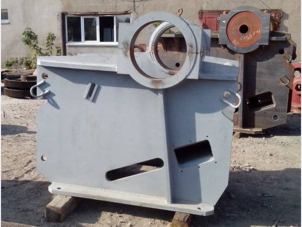

Предлагаем новую Щековую дробилку СМД 109А собственного производства.Паспорт качества и гарантия прилагается. Сроки производства минимальны, возможно наличие.
Дробилка СМД-109А (ЩДС-4х9) предназначена для дробления горной породы, строительного мусора с пределом прочности при сжатии 300Мпа и максимальным куском 340 мм.
Технические характеристики:
Технические характеристики щековой дробилки СМД-109А:
Параметр СМД-109А
Типоразмер ЩДС-4х9
Размер куска исходного материала, наибольший, мм -340
Ширина разгрузочной щели, мм- 40-90
Производительность, м³/ч -23-53
Мощность двигателя основного привода, кВт -45
Масса 10, 8 т.
Габаритные размеры без привода L x b x h, не более, мм
2500х2400х2200.
Имеем возможность производства и поставки дробилок СМД-108а, СМД-109а, СМД-110а, КМД/КСД-1200 (Гр и Т)
