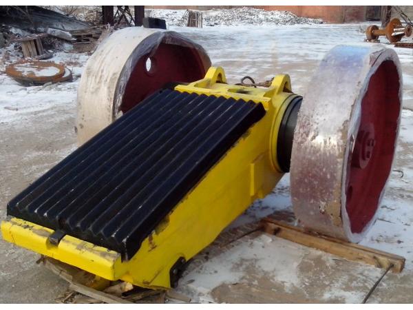

Дробилка щековая ЩДС-6х9 модель СМД-110А
Основные технические данные и характеристики:
Размеры приемного отверстия, мм
Ширина 600±30
Длина 900±45
Наибольший размер куска исходного материала, мм 500
Ширина выходной щели в фазе раскрытия b, мм номинальная 100
Диапазон регулирования не менее +30
-25
Производительность (при номинальной ширине выходной щели), м3/ч 75
Частота вращения эксцентрикового вала, С-1 (об/мин) 28, 7 (275)
Установленная мощность электродвигателя главного привода, кВт 75
Габаритные размеры, мм, не более
Длина L0 3000
Ширина B0 2500
Высота H0 2600
Масса дробилки, т, не более 18, 5
Масса дробилки указана без электрооборудования, салазок, бункера, клиновых ремней, приспособлений, инструмента и запасных частей.
