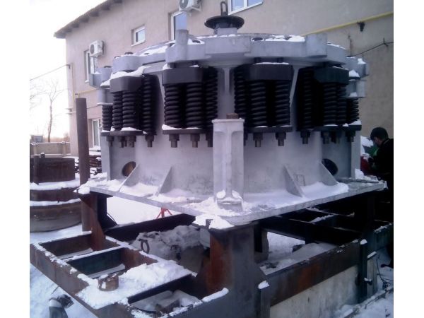

ООО "ГЦМ" производит новые Конусные дробилки КМД-1200 Гр и Т, КСД-1200 Гр и Т в сборе, а так же предлагает дробилки после кап/ремонта:
1) Новый механизм КМД
2) Новый механизм КСД
срок производства одного механизма 45-60 дней
3) Возможна доукомплектация:
- Двигатель (75Квт), (100Квт)
- Маслостанция
- Щит управления
4) Дробилка КМД, КСД Гр, Т-механизм дробления после капитального ремонта - срок выполнения работ 60 дней с правом досрочной отгрузки.
Возможен наш шеф-монтаж.
На все узлы предоставляется гарантия — 1 год.
Kонусные дробилки КМД-1200 и КСД-1200 мелкого и среднего дробления предназначенные для дробления руд черных и цветных металлов, а также неметаллических материалов. Конусные дробилки широко используются в нерудной промышленности для дробления камня на щебень, получения искусственного песка, подготовки сырья для цементных мельниц, производства удобрений и химического сырья.
-Конусные дробилки 1200 согласно ТУ 24.01.6103 изготовляются двух типоразмеров: КСД-1200 и КМД-1200, каждая из которых имеет 2 исполнения - грубого дробления (Гр) и тонкого дробления (Т).
-Наименование основных параметров и размеров Норма для типоразмеров
КСД-1200 КМД-1200
Гр Т Гр Т
1. Диаметр основания дробящего конуса, мм 1200
2. Ширина приемной щели на открытой стороне, мм 185 125 100 50
3. Диапазон регулирования, ширины разгрузочной щели, в фазе сближения профилей, мм 20-50 10-25 5-15 3-12
4. Наибольший размер кусков питания, мм 150 100 80 40
5. Производительность на материале средней твердости с влагосодержанием до 4% в открытом цикле, м ’/ч, не менее 83-125 46-100 50-65 30-55
6. Мощность главного привода, кВт, не более 75
Масса дробилки, т, не более 21
