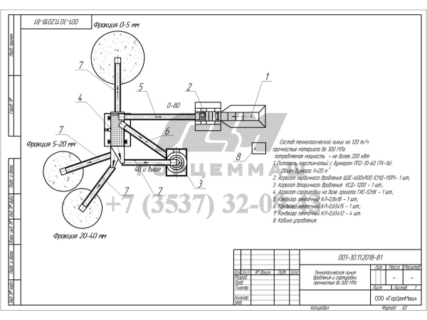

Технологическая линия не менее 80т/ч:
1. Питатель пластинчатый с бункером ПП.2-6-60
2. Дробилка щековая ЩДС-6х9 (СМД-110А)
3. Дробилка конусная КСД-1200
4. Грохот инерционный ГИС-44
5. Конвейер ленточный КЛ-0.65х18
6. Конвейер ленточный КЛ-0.5х10
7. Конвейер ленточный КЛ-0.5х15
8. Кабина управления
Технологическая линия 120т/ч:
1. Питатель пластинчатый с бункером ПП.2-10-60
4. Грохот инерционный ГИС-53
5. Конвейер ленточный КЛ-0.8х18
6. Конвейер ленточный КЛ-0.65х15
7. Конвейер ленточный КЛ-0.65х12
