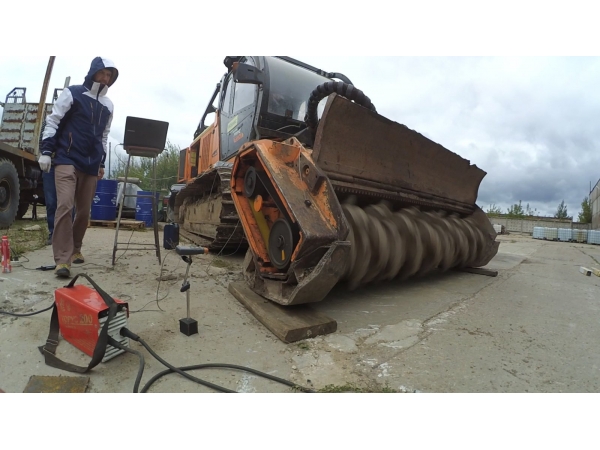

ООО «Кинематика» в дополнение к изготавливаемым в настоящее время приборам «Балком 1» и «Балком 2» начало выпуск балансировочных комплектов «Балком 3» и «Балком 4». Указанные новые приборы относятся к классу переносной аппаратуры и предназначены для балансировки роторов в собственных подшипниках соответственно в трёх или четырёх плоскостях коррекции . Они также могут применяться в качестве стационарных измерительных систем при модернизации балансировочных станков. Эти приборы в первую очередь будут востребованы для балансировки составных карданных валов. В комплект поставки прибора «Балком 3(4) » входят: - измерительный блок (аналогичный по конструкции измерительному блоку прибора «Балком-1»); - три датчика вибрации для прибора «Балком 3» или четыре датчика вибрации для прибора «Балком 4»; - датчик фазового угла; - стойка магнитная; - весы; - программное обеспечение на флэш-накопителе; - руководство по эксплуатации; - чемодан для транспортировки.
