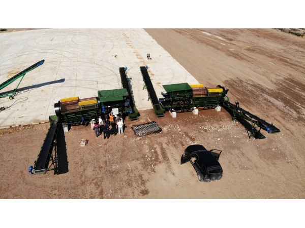

Категория объявления: ПредложениеTrommel ET14 «Tornado» предназначен для просева и разделения по фракциям грунта, торфа, песчаных пород, щебня или гравия.
Конструкция самого троммеля (барабанного грохота) подразумевает простоту в монтаже и последующей эксплуатации. На металлической раме закреплен барабан цилиндрической формы, через стенки которого и происходит просев загруженного материала.
Необходимая производительность Trommel ET14 «Tornado» достигается за счет полезной площади диаметра барабана, самоочистки сит и минимальными требованиями к обслуживанию. Простая и ремонтопригодная конструкция. Возможность транспортировки не требующая применения спец.транспорта, минимальное время подготовки к эксплуатации - обеспечит быстрый возврат инвестиций. Грохот произведен на машиностроительном предприятии на проф.оборудовании с обязательным прохождением приемки комиссией ОТК и контрольной сборкой.
В комплект поставки входит шкаф управления с ЧП и УПП.
Дополнительно Trommel ET14 «Tornado» может быть укомплектован:
- очистное устройство - отбойник или щетка;
- надбункерная решетка для отбора негабаритных кусков;
- дополнительными конвейерами и собирательными бункерами.
Запроектированные технические характеристики
Масса, кг 3500
Размеры ДхШхВ, мм 7730х2210х2790
Производительность, м.куб/час до 130 (в зависимости от размера ячейки)
Диаметр барабан, мм 1400
Длина просеивающей поверхности, мм 3500
Размер ячейки по согласованию
Длина барабана, мм 4350
Кол-во оборотов барабана, об/мин 15
Скорость питателя, м/мин 3.5-5.5
Скорость отводящего конвейера, м/мин 21
Объем бункера, м.куб. 4
