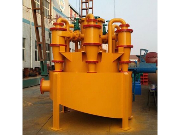

Гидроциклон серии FX-500 (Владивосток)
Категория объявления: ПредложениеГидроциклон серии FX-500
Гидроциклон использует центробежную силу для сортировки пульпы и оснащён соответствующим шламовым насосом, что обусловлено отсутствием движущихся компонентов. Он применяется для сортировки, автономной обработки и обесшламливания.
Технические характеристики:
Модель: FX-500
Диаметр, мм: 500
Сужение к устью шахты, мм: 130, 120
Диаметр переливного отверстия, мм: 130, 140, 160, 80, 220
Диаметр осушительного отверстия, мм: 35, 45, 50, 65, 70, 80, 90, 100
Угол наклона: 25
Максимальный размер подачи, мм: 10
Давление подачи, мПа: 0, 03-0, 4
Производительность, м3/ч: 140-220
Размер разделения, мкм: 74-200
Габариты, мм: 951x718x1825
