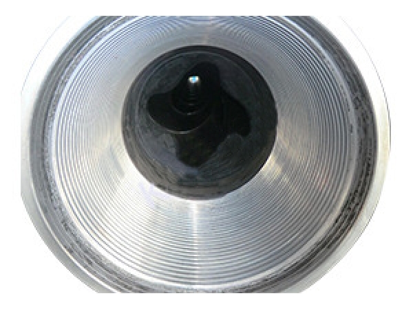

Буровые трубы 165 мм с внутренним шнеком (Владивосток)
Категория объявления: ПредложениеБуровые трубы 165 мм с внутренним шнеком
Состояние: новые
Страна производства: Китай
Применение: бурение скважин
Технические характеристики:
Диаметр: 165 мм
Верхняя резьба: 4-1/2REG
Нижняя резьба: 4-1/2REG
Скорость вращения: 114-227 об/мин
Потеря рабочего давления: 4 МПа
Макс. потеря давления: 5, 65 МПа
Выходной крутящий момент: 5288 Нм
Макс. крутящий момент: 7470 Нм
Выходная мощность: 124 кВт
В буровых трубах с внутренним шнеком энергия давления жидкости преобразуется в механическую энергию бурения. Когда буровой раствор из бурового насоса начинает поступать в трубу через пропускной клапан, на входе и выходе образуется определенная разница давлений, которая заставляет ротор вращать ось статора и передает скорость и крутящий момент на внутренний буровой шнек через карданный вал и трансмиссионный вал. Таким образом, осуществляется бурение.
