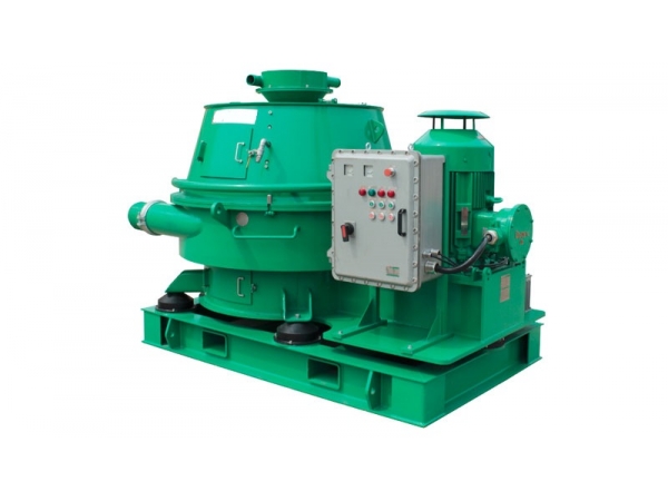

Вертикальная буровая центрифуга GNCD930E (Владивосток)
Состояние: новый
Страна производства: Китай
Технические характеристики:
Производительность: 30-50 т/ч
Эффективность осушения: 3-5%
Макс. диаметр: 930 мм
Размер ячеек сетки: 0, 25-0, 50 мм
Скорость вращения: 900 об/мин
Объем масляного бака: 48 л
Мощность мотора: 55 кВт
Мощность масляного насоса: 0, 55 кВт
Мощность чистящего насоса: 4 кВт
Вес: 4200 кг
Габариты: 2650х1720х1630
*есть возможность установки плавного пуска (скорость вращения 0-900об/мин), модель GNCD930E-VFD
Вертикальная буровая центрифуга (осушитель бурового шлама) GNCD930E является сбросной центрифугой со скребками одноступенчатой непрерывной работы, и может эффективно отделять маслянистые ингредиенты от буровых отходов. После обработки бурового раствора содержание масла составит менее 3-5%.
Вертикальный осушитель обработает буровые растворы различных типов, в основном используется для растворов на углеводородной и синтетической основе. Производительность вертикального осушителя зависит от вязкости бурового раствора, размера твердых частиц, типа бурового раствора и температуры бурового раствора.
