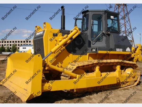

Категория объявления: ПредложениеТехнические характеристики SHANTUI SD 22
Габаритные размеры без рыхлителя(Д х Ш х В), мм 5 750 x 3 725 x 3 395
Рабочий вес, кг 27 000
Марка двигателя Cummins NT855-C280 BC III
Мощность, л.с. 220
Ширина колеи, мм 2 000
Длина опорной поверхности гусеницы, мм 2 730
Давление на грунт, МПа 0, 066
Скорость (вперед), км/ч 0-3, 6 \ 0-6, 5 \ 0-11, 2
Скорость (назад), км/ч 0-4, 3 \ 0-7, 7 \ 0-13, 2
Максимальное заглубление отвала, мм 540
Максимальное заглубление рыхлителя, мм тройной 666
одинарный 695
Максимальная высота подъема отвала, мм 1 210
Максимальная высота подъема рыхлителя, мм тройной 555
одинарный 515
Работа при уклоне, град 30
Призма волочения (в зависимости от типа отвала), м3 прямой 6, 4
сферический 7, 5
полусферический 7, 0
Поддерживающие катки (с каждой стороны), шт 2
Опорные катки (с каждой стороны), шт 6
Количество башмаков в гусенице (с каждой стороны), шт 38
Ширина башмака, мм 560
Шаг, мм 261
Рабочее оборудование:
Тип отвала прямой / сферический / полусферический
Длина x высота отвала, мм прямой 3725 x 1315
сферический 3800 x 1343
полусферический 3725 x 1374
Тип рыхлителя однозубый / трехзубый
По желанию заказчика возможна доукомплектация предпусковым подогревателем WEBASTO, защитой кабины ROPS, лесной защитой FOPS, защитой ходовой части, отопителем кабины.
