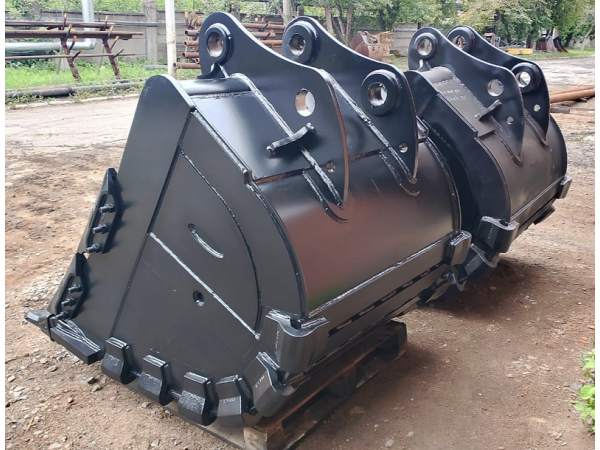

Ковш Kobelco SK400 SK460 сверхусиленный скальный (для экскаваторов 40 - 45 тонн) (Екатеринбург)
Объём ковша 2.0 мет куб. Вес в сборе 2600 кг. Ширина по бокорезам 1700 мм. Коронки PC400.
Износостойкая импортная сталь NM450:
- нижний нож 50 мм,
- боковые ножи (щёки) по 30 мм,
- накладки по 12 мм,
- внутренние полозы по 12 мм,
- футеровка по 10 мм.
Ковш сверхусиленный скальный для экскаватора Kobelco SK400 SK460, что это такое?
Это специализированное навесное оборудование, разработанное для работы с твёрдыми породами и скальными грунтами. Такой ковш при работе со скальным крупнообломочным грунтом испытывает очень сильные ударные сосредоточенные нагрузки. Больше всего они воздействуют на адаптеры с коронками и днище. Такие ковши отличаются сверхусиленной конструкцией из высокопрочной стали и дополнительной защитой от износа.
