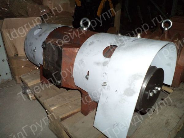

Категория объявления: ПредложениеНасос вакуумный КО-510.02.16.000-04 предназначен для создания вакуума или избыточного давления в цистернах вакуумных машин типа КО на базе шасси автомобилей ЗиЛ, КАМАЗ, МАЗ.
Применяемость: КО-510, КО-510-01, КО-510Д, КО-510У, КО-520, КО-520-01, КО-520Д, КО-520Д-01, КО-520У, КО-520У-01, КО-510.25.00.000.
Потребляемая мощность, кВт 9, 0 ± 0, 6
Производительность при P=0, куб. м./час 360, 0 ± 20, 0
Номинальная частота вращения ротора, об/мин 1450
Направление вращения ротора правое, левое
Максимальное разряжение, МПа 0, 085
Рабочее давление, МПа, не более 0, 06
Температура насоса, °С, не более 80
Коэффициент полезного действия 0, 8 — 0, 9
Масса, кг, не более 125
Габаритные размеры, мм, не более: 670 х 310 х 338
