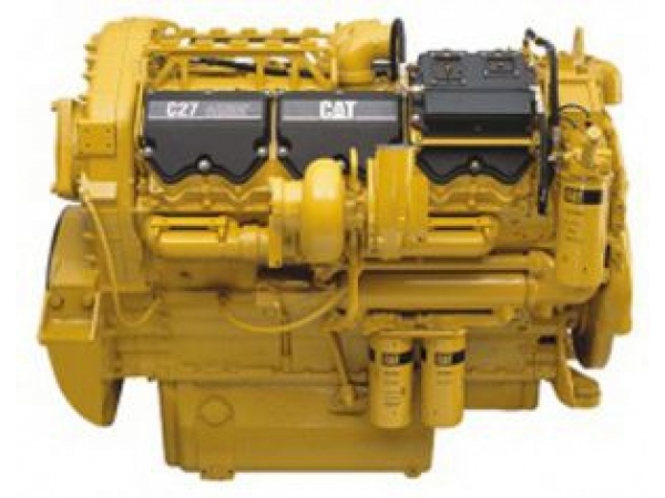

Мощность двигателя 597-858 кВт при частоте вращения коленчатого вала 1800-2100 об/мин. Двигатель отвечает нормам Tier 3 (установлены Управлением охраны окружающей среды США) и Stage IIIA (требования Европейского Союза) по токсичности отработавших газов благодаря использованию технологии ACERT (Advanced Combustion Emissions Reduction Technology). Она охватывает четыре системы для снижения токсичности выхлопных газов и затрагивает топливную систему, процесс сгорания топлива, систему поступления в двигатель чистого воздуха и внедрение системы электронного контроля и управления.
