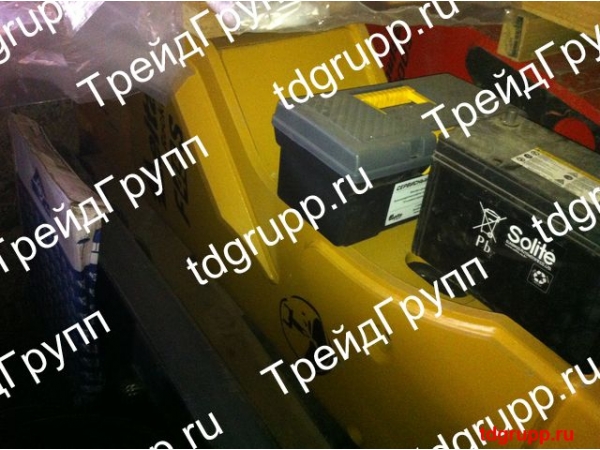

Технические характеристики
Масса экскаватора, т — 33-50
Масса гидромолота, кг — 3050 (с подвеской и рабочим инструментом)
Диаметр рабочего инструмента, мм — 160
Частота ударов, уд./мин — 300-600
Энергия удара, Дж — 9970
Рабочее давление, атм — 160-180
Расход масла, л/мин — 190-250
Рабочая длина инструмента, мм — 884
Диаметр рукава, мм (дюйм) — 32 (1?? BSP)
Длина гидромолота с рабочим инструментом и подвеской, мм — 3281
Длина гидромолота с рабочим инструментом без подвески, мм — 2839
Длина гидромолота без рабочего инструмента и подвески, мм — 1955
