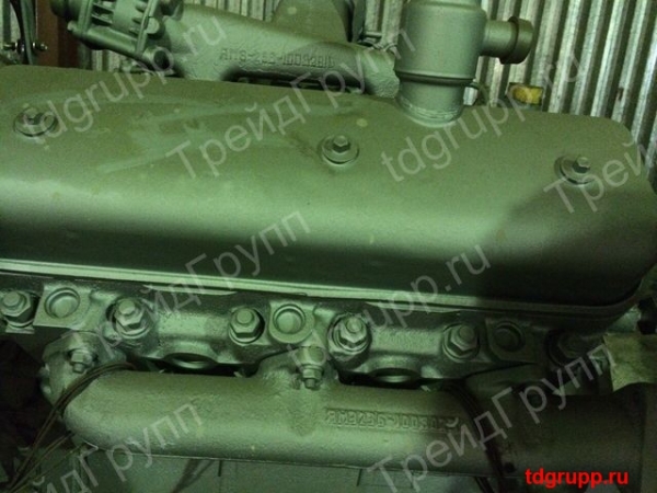

Категория объявления: ПредложениеДвигатели без турбонаддува ЯМЗ-236М2, его модификации и комплектации соответствуют нормативам по экологии Евро-0, предназначены для установки на самоходные краны (ООО «ПО Юрмаш», Юрга); судовые двигатели (ОАО «Богородский машзавод»), судовые дизель-редукторные агрегаты (ЗАО «Тюмень-судокомплект»); автомобили МАЗ, Урал; дрезины АГМС (ДГУП «ПМЗ», Пермь); компрессорные станции (ОАО «Машзавод», Чита); автогрейдеры, погрузчики, бульдозеры (ЗАО «ЧСДМ», Челябинск); электростанции и электроагрегаты АД60, ЭД60 мощностью 60 кВт (ОАО «Электроагрегат», Курск); дизель-генераторные установки (ЗАО «Тюмень-судокомплект»); экскаваторы ЭЗО (ФГУП «ПО «Уралвагонзавод», Н. Тагил), ЭО-5119 (ОАО «ЭКСКО», Кострома); дорожные катки ДУ-84, ДУ-85, ДУ-85-1, ДУ-101 (ЗАО «Раскат», Рыбинск).
Основные характеристики:
- Тип двигателя: дизель, размерности D?S=130?140 мм, рабочим объемом 11, 15 л, 6-цилиндровый, с V-образным расположением цилиндров, четырехтактный с воспламенением от сжатия, непосредственным впрыском топлива, жидкостным охлаждением. Двигатель может комплектоваться механизмом гашения крутильных колебаний и отбора мощности.
Технические характеристики:
Модель ЯМЗ-236М2 ЯМЗ-236М2-1 ЯМЗ-236М2-4
- Число и расположение цилиндров V6
- Диаметр цилиндра, мм 130
- Ход поршня, мм 140
- Рабочий объем цилиндров, л 11, 15
- Мощность, кВт (л.с.) 132 (180)
- Частота вращения, об/мин 2100
- Максимальный крутящий момент, Н·м (кгс·м) 667 (68)
- Частота при максимальном крутящем моменте, об/мин 1250–1450
- Минимальный удельный расход топлива, г/кВт·ч (г/л.с.·ч) 214 (157)
- Сцепление ЯМЗ-236К — ЯМЗ-236К — КПП ЯМЗ-236П — ЯМЗ-236П ЯМЗ-236У —
- Габариты, мм 1840?1040?1070 1020?1040?1220 1840?1040?1070 1840?980?1110 1020?980?1110 Масса, кг 1205 890 1205 1185 890
- ТНВД 60.5-30
- Генератор, модель 1322.3771 или Г273 В2 1702.3771
- Применяемость Самоходные краны КС-4372в, КС-5871 (ООО «ПО Юрмаш», Юрга) — в запчасти Судовые двигатели (ОАО «Богородский машзавод»), судовые дизель-редукторные агрегаты (ЗАО «Тюмень-судокомплект») — в запчасти Автомобили, шасси МАЗ-53371, МАЗ-53371-020, МАЗ-53371-031, МАЗ-5337; самосвал МАЗ-5551; седельные тягачи МАЗ-54331, МАЗ-543208; лесовозы МАЗ-54341 — в запчасти Автогрейдер А120, погрузчик В138, бульдозер ТС-10 «Добрыня» (ЗАО «ЧСДМ», Челябинск); Автомобили «Урал» — в запчасти; дрезины АГМС (ДГУП «ПМЗ», Пермь) Компрессорные станции ПВ-10/8М1, НВ-10/8М2 (ОАО «Машзавод», Чита); фронтальный погрузчик В138, бульдозер ТС-10 «Добрыня» (ЗАО «ЧСДМ»)
Модель ЯМЗ-236М2-2 ЯМЗ-236М2-7 ЯМЗ-236М2-15 ЯМЗ-236М2-19 ЯМЗ-236М2-26
- Минимальный удельный расход топлива, г/кВт·ч (г/л.с.·ч) 214 (157) 227 (167)*
- Сцепление ЯМЗ-236К — — ЯМЗ-181 — КПП — — — ЯМЗ-236У5 —
- Габариты, мм 1135?1040?1220 1020?1040?1220 1840?980?1110 1020?1040?1110 Масса, кг 960 895 1160 890 ТНВД 60.5-30
- Генератор, модель 1702.3771 1322.3771 или Г273 В2 1322.3771 1702.3771 1322.3771 или Г273 В2
- Применяемость Автомобили, шасси «Урал-432067», «Урал-432007-10»; самосвал «Урал-5557-10» и их модификации; дрезины АГМС (ДГУП «ПМЗ», Пермь); Компрессорные станции ПВ-Ю/8М1, НВ-Ю/8М2 (ОАО «Машзавод», Чита) Электростанции и электроагрегаты АД60, ЭД60 мощностью 60 кВт (ОАО «Электроагрегат», Курск); дизель-генераторные установки (ЗАО «Тюмень-судокомплект»); экскаватор ЕТ-26 (ООО «ЭЗ «Ковровец») В запчасти для экскаваторов ЕК-270, ЕК-2701.С (ОАО «МК «КРАНЭКС», Иваново) выпуска до 01.01.02 Автомобили «Урал-43206», «Урал-4320-10» с обеспечением бродоходимости 1, 2 м — в запчасти Экскаватор ЭЗО (ФГУП «ПО «Уралвагонзавод», Н. Тагил) * Удельный расход топлива при номинальной мощности.
Модель ЯМЗ-236М2-28 ЯМЗ-236М2-31 ЯМЗ-236М2-32 ЯМЗ-236М2-33 ЯМЗ-236М2-35
- Диаметр цилиндра, мм 130 Ход поршня, мм 140
- Минимальный удельный расход топлива, г/кВт·ч (г/л.с.·ч) 227 (167)* 214 (157) 227 (167)* 214 (157)
- Сцепление ЯМЗ-236К ЯМЗ-181 — ЯМЗ-236К ЯМЗ-181 КПП — ЯМЗ-236УЗ — ЯМЗ-236У4 ЯМЗ-236П4
- Габариты, мм 1130?1040?1070 1840?980?1110 1020?1040?1220 1840?980?1110 1840?1040?1070
- Масса, кг 985 1160 890 1185 1180
- ТНВД 60.5-30
