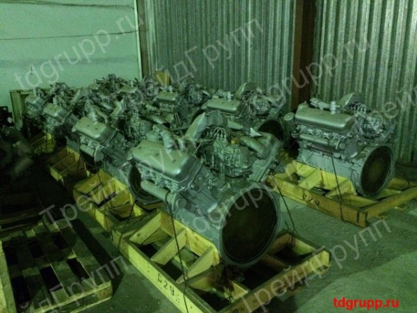

Категория объявления: ПредложениеДвигатели ЯМЗ-238Д, а также их модификации и комплектации соответствуют экологическим нормативам Евро-0, предназначены для установки на автомобили МАЗ, КрАЗ, МЗКТ; спецавтомобили БАЗ; трелевочную машину ОАО «Курганмашзавод»; кран-трубоукладчик ОАО «Промтрактор»; путевые машины ОАО «Калугапутьмаш», ОАО «Кировский машзавод 1 Мая»; дизель-редукторные агрегаты ЗАО «Тюмень-судокомплект».
Основные характеристики:
- Тип двигателя: дизель, 8-цилиндровый, с V-образным расположением цилиндров, четырехтактный с воспламенением от сжатия, непосредственным впрыском топлива, турбонаддувом, жидкостным охлаждением. Двигатели могут комплектоваться механизмом отбора мощности.
