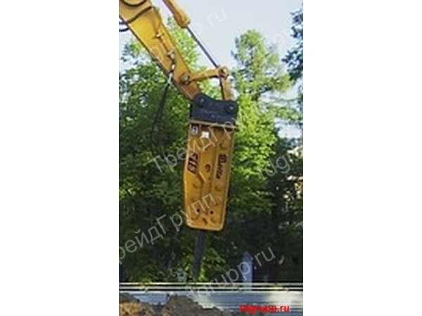

Технические характеристики Гидромолота Delta F-15:
Масса гидромолота, кг — 1400
Масса экскаватора, т — 13-18
Частота ударов, уд./мин. — 400-900
Энергия удара, Дж — 4234
Рабочее давление, атм — 150-180
Расход масла, л/мин — 90-120
Диаметр рабочего инструмента, мм — 120
Рабочая длина инструмента, мм — 700
Длина гидромолота с рабочим инструментом и подвеской, мм — 2480
Длина гидромолота с рабочим инструментом без подвески, мм — 2120
Длина гидромолота без рабочего инструмента и подвески, мм — 1420
Диаметр рукава, мм (дюйм) — 25 (1 BSP)
Масса ящика, кг — 200
Общий вес, кг — 1600
Описание
В качестве сменного рабочего органа на гидравлические экскаваторы отечественного и зарубежного производства, и другие гидрофицированные машины (погрузчики, манипуляторы и т. п. ) соответствующей массы и грузоподъемности, применяются гидравлические молоты Delta F-15, при условии соблюдения требований к гидравлическому контуру.
Гидромолот применяется на экскаваторы массой от 13 до 22 тонн, с объемом ковша от 0, 65 до 1 м3. Он позволяет проводить работы в любых пространственных положениях, в том числе горизонтальном.
Delta F-15 является гидромолотом начального уровня для проведения тяжелых строительных работ. Предназначен для проведения дорожно-строительных работ с высокой производительностью. Применяется для дробления негабаритов и материалов с твердостью до 12 единиц по шкале Протодъяконова с пределом прочности на сжатие до 135 МПа. Delta F-15 позволяет регулировать энергию и частоту ударов в соответствии с необходимыми требованиями и разрушаемым материалом.
Для данной модели гидромолота рекомендуются использовать следующие опции:
* система автоматической смазки рабочих втулок;
* система смачивания разрушаемого объекта для защиты от строительной пыли (обязательно наличие корпуса);
* закрытый шумозащитный корпус, который рекомендуется для проведения подводных работ (наличие компрессора и автоматической смазки — обязательно).
* комплект подвода воздуха к гидромолоту для подводных работ (обязательно наличие корпуса);
* электрогидравлический комплект аварийной остановки гидромолота при прекращении подачи воздуха от компрессора для защиты от гидроудара в работе под водой,
Перед началом работы гидромолота необходимо изучить руководство по эксплуатации и приемы безопасной работы. Изготовитель гарантирует высокую производительность и надежную работу гидромолотов при соблюдении требований инструкции.
