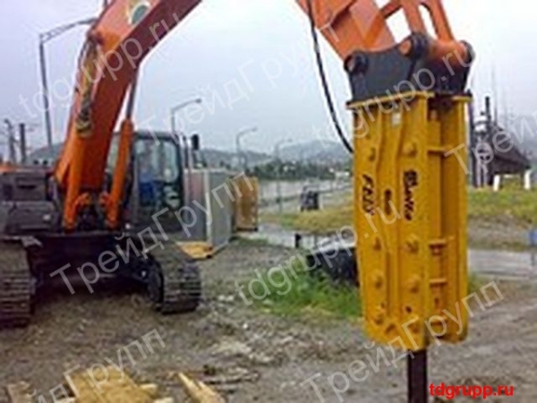

Категория объявления: ПредложениеТехнические характеристики:
Масса гидромолота, кг — 2450
Масса экскаватора, т — 28-40
Частота ударов, уд./мин. — 350-700
Энергия удара, Дж — 7200
Рабочее давление, атм — 160-180
Расход масла, л/мин — 190-250
Диаметр рабочего инструмента, мм — 150
Рабочая длина инструмента, мм — 800
Длина гидромолота с рабочим инструментом и подвеской, мм — 3046
Длина гидромолота с рабочим инструментом без подвески, мм — 2686
Длина гидромолота без рабочего инструмента и подвески, мм — 1886
Диаметр рукава, мм (дюйм) — 25 (1 BSP)
Масса ящика, кг — 250
Общий вес, кг — 2700
Описание
В качестве сменного рабочего органа на гидравлические экскаваторы отечественного и зарубежного производства, и другие гидрофицированные машины (погрузчики, манипуляторы и т. п. ) соответствующей массы и грузоподъемности, применяются гидравлические молоты Delta F-35, при условии соблюдения требований к гидравлическому контуру.
Delta F-35 применяется на экскаваторы массой от 30 до 50 тонн, с объемом ковша от 1, 2 до 2 м3. Гидромолот позволяет выполнить достаточно широкий спектр работ на строительных площадках по разработке скальных грунтов. Применяется для разрушения опор мостов, сноса строений при больших объемах работ. Вы сможете получить высокую производительность при дроблении негабарита из материала твердостью до 20 единиц по шкале Протодъяконова и пределом прочности на сжатие до 300 МПа. Гидромолот является минимальным стандартом для профессионального дробления гранитов, диабазов, гранитов габбро, базальта и других высокопрочных материалов.
Проводить работы можно в любых пространственных положениях, в том числе горизонтальном.
Для данной модели гидромолота рекомендуются использовать следующие опции:
* система автоматической смазки рабочих втулок;
* система смачивания разрушаемого объекта для защиты от строительной пыли (обязательно наличие корпуса);
* закрытый шумозащитный корпус, который рекомендуется для проведения подводных работ (наличие компрессора и автоматической смазки — обязательно).
* комплект подвода воздуха к гидромолоту для подводных работ (обязательно наличие корпуса);
* электрогидравлический комплект аварийной остановки гидромолота при прекращении подачи воздуха от компрессора для защиты от гидроудара в работе под водой,
Перед началом работы гидромолота необходимо изучить руководство по эксплуатации и приемы безопасной работы. Изготовитель гарантирует высокую производительность и надежную работу гидромолотов при соблюдении требований инструкции.
