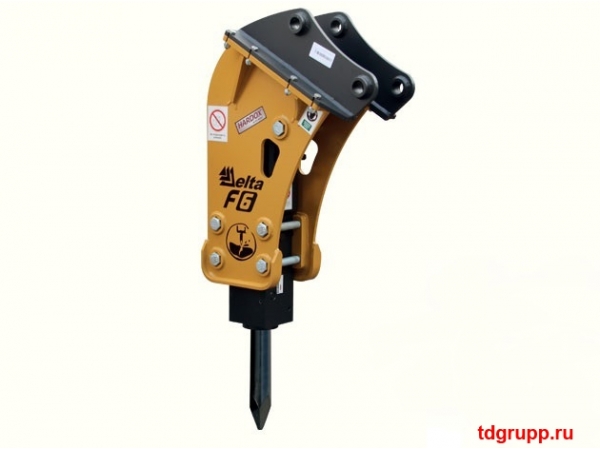

Гидромолот Delta F-6 (Екатеринбург)
Технические характеристики
Масса гидромолота, кг — 414
Масса экскаватора-погрузчика, т — 6-9
Диаметр рабочего инструмента, мм — 75
Энергия удара, Дж — 1210
Частота ударов, уд./мин — 400-900
Рабочее давление, атм — 130-150
Поток масла, л/мин — 40-80
Рабочая длина инструмента, мм — 370
Диаметр рукава, мм (дюйм) — 19 (3/4` BSP)
Масса поддона, кг — 13
Общий вес (полный комплект), кг — 426
Длина гидромолота с рабочим инструментом и подвеской, мм — 1740
Длина гидромолота с рабочим инструментом без подвески, мм — 1410
Длина гидромолота без рабочего инструмента и подвески, мм — 1180
