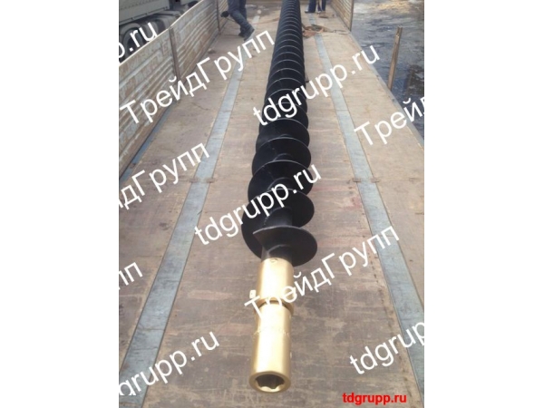

Категория объявления: ПредложениеООО "ТрейдГрупп" производит и продает шнек-буры (шнековые буры) разработаны для бурения сухих грунтов и скальных пород. Шнеки на буровую в зависимости от типов целевых грунтов комплектуются различными зубьями.
Шнеки для бурения существуют однозаходные и двухзаходные.
Двухзаходные шнековые буры имеют по два симметрично расположенных лемеха и калибровочных ребра, благодаря чему их устойчивость повышена. Их применение рекомендуются при бурении без обсадных труб или для больших диаметров, при условии отсутствия крупных прочных включений в грунте, например, валунов. Диаметры шнековых буров соответствуют типоразмерам обсадных труб.
Шнековый бур БТУ:
Диаметром 150-1500
Забурник ЗБТУ
Резцы Р-45
Длина Не ограничена, согласно техническому заданию заказчика
Присоединитель Любой (стандартно — шестигранник 70)
Категории буримых грунтов III-VI
Дополнительно Совместим с любой буровой техникой отечественного и зарубежного производства (ямобуры, гидровращатели, БКМ, БКУ и т.п.)
