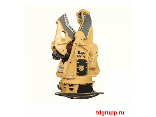

Категория объявления: ПредложениеГидроножницы представляют собой конструкцию с двумя сменными челюстями. Для удобства работы мультипроцессор вращается на 360* и оснащен ускорительным клапаном для быстрого разжатия челюстей. Мультипроцессор крепится к рукояти экскаватора через быстросъемное соединение (Квик-каплер).
Технические характеристики:
Масса гидроножниц, кг — 1180 + челюсти
Страна производитель — Италия
Рекомендованный вес базовой машины, т — 18-25
Максимальное рабочее давление, бар — 380
Поток масла, л/мин — 180-250
Давление в линии ротации, бар — 140
Поток масла в линии ротации, л/мин — 10
Линия дренажа — нет
Ротация, ° — 360
Максимальное усилие X, т — 515
Гидроножницы оснащены сменными челюстями. Гидроножницы новой серии MK15 имеют выгодную особенность - это возможность быстрой замены челюстей по принципу гидравлической автосцепки, в отличие от других гидроножниц, где смена рабочего инструмента занимает несколько часов с необходимостью тщательной регулировкой зазоров. Виды сменных челюстей:
- Челюсти для измельчения бетона PULVERAIZER
- Челюсти для разрушения железобетона COMBI-CUTTER с большим содержанием арматуры
- Челюсти для разрушения бетона CRUSHER
- Челюсти для резки листового металла PLATE SHEAR
- Челюсти для измельчения металлолома SCRAP SHEAR
- Челюсти для перемещения и погрузки разрушенных материалов HANDLING
