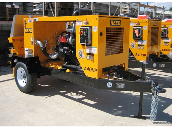

А-серия бетононасосов REED "Rockmaster" – это экономичные бетононасосы с производительностью 23 куб.м/час(A30HP) или 31 куб.м в час(A40HP), способные прокачивать любые жёсткие мелкогравийные смеси вплоть до бетона «из одних камней» при высоте подъёма до 122 м или длине подачи до 297 м. Бетононасосы серии А – это лучшее на рынке ценовое предложение с учётом сочетания их мощности, рабочего давления и производительности.
Производительность 31 м3/ч
Давление на смесь 81 бар
Дальность подачи 297 м
Высота подачи 122 м
Диаметр бетонопровода 127 мм
Размер заполнителя 38 мм
Дизель Perkins 61 кВт/82л.с.
Объем топливного бака 29 л
Объем бака гидросистемы 151 л
Объем приемного бункера/высота 283 л/1016мм
Шибер S-образный
Диаметр рабочего цилиндра 152 мм
Длина хода поршня 762 мм
Размеры (ДхШхВ) 4064 х 1549 х 1626 мм
Вес 2159 кг
