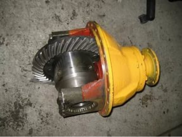

Главная передача 342.05.01.050 (передаточное число главной пары 14х39) моста 342 с гидравлической тормозной системой погрузчика Амкодор 342, 352. Главная передача передает вращение на дифференциал 342.05.01.070.
Главная передача и дифференциал смонтированы в одном блоке центрального редуктора.
Главная передача состоит из пары конических шестерен с круговыми зубьями. Ведущая вал-шестерня 342.05.01.051 главной передачи установлена в стакане 342.05.01.052 на двух роликовых конических подшипниках и одном роликовом радиальном подшипнике. Между подшипниками и установлены втулка дистанционная и кольцо регулировочное. Ведомая шестерня 342.05.01.073 главной передачи крепится к корпусу дифференциала 342.05.01.070 с помощью заклепок. На шлицевом конце ведущей вал-шестерни 342.05.01.051 установлен фланец 342.05.01.090 привода ведущего моста, который фиксируется с помощью гайки. На фланце 342.05.01.090 установлен грязевик, служащий для предотвращения попадания грязи в рабочую полость корпуса центрального редуктора 342.05.01.050. Для предотвращения вытекания масла в корпусе установлено уплотнение.
