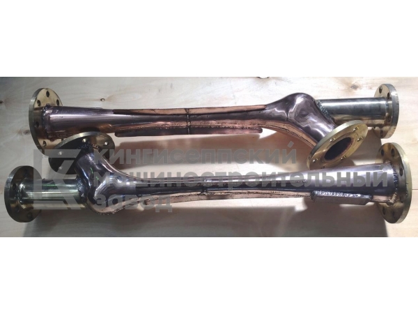

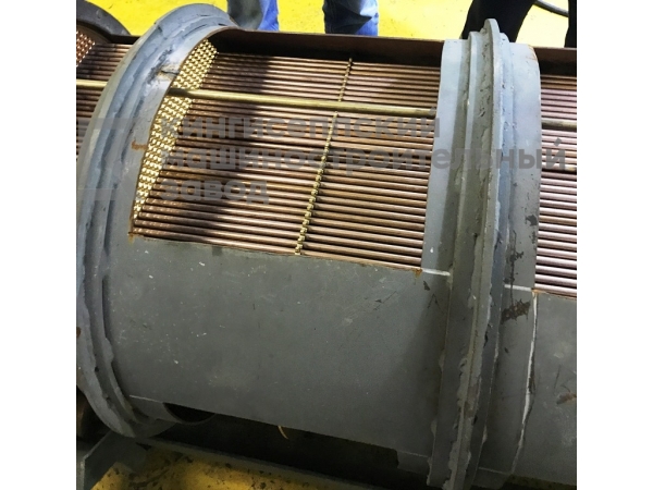

Водяные холодильники типа ВХД с плоскими трубками предназначены для установки на малых быстроходных кораблях, судах и катерах в системах охлаждения энергетических установок. Среда работы охладителя – вода. Тип - кожухотрубный, с плоскими трубками, одноходовой по охлаждаемой воде Охлаждающая среда - забортная (морская) вода. Особенности конструкции: Холодильники имеют паяную кожухо-трубчатую конструкцию, состоящую из плоскоовальных мельхиоровых трубок со впаянным внутрь трубок турбулизатором, что придает теплообменной поверхности компактность и высокую тепловую эффективность. Холодильники могут работать при повышенном давлении, а также устойчивы к разрушительному воздействию морской воды. Процесс изготовления охладителей и теплообменников на Кингисеппском машиностроительном заводе
