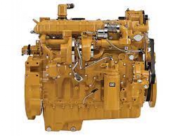

Промышленный дизельный двигатель CAT C9.3 (Владивосток)
Максимальная мощность: 298 кВт
Максимальный крутящий момент: 1719 Нм при 1400 об/мин
Номинальная частота вращения: 1800-2200 об/минуту
Минимальная мощность: 224 кВт
Выбросы загрязняющих веществ: Стандарт Tier 4 Агентства по охране окружающей среды США
Конфигурация двигателя: Рядный, 6-циллиндровый
Диаметр цилиндров: 115 мм
Ход поршня: 149 мм
Рабочий объём: 9.3 л
Степень сжатия: 17.0:1
Воздухозабор: Турбонаддув с промежуточным охладителем наддувного воздуха (ТА)
Система сгорания: С прямым впрыском
Обороты (Со стороны маховика): Против часовой стрелки
Габариты:
Длина: 1150 мм
Ширина: 1025 мм
Высота: 1123 мм
Чистая масса: 885 кг
