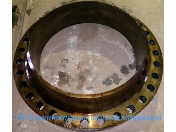

ПК "Комплектация Машиностроения" имеет возможность изготовить фланцы аппаратные по следующим стандартам:
-стальные плоские приварные фланцы сосудов и аппаратов ГОСТ 28759.2-90 диаметром от 400 до 4000 мм с условным давлением от 0, 3 до 1, 6 МПа, при температуре рабочей среды от -70оС до +300 град. С, направленные на обеспечение взаимозаменяемости и унификации фланцев сосудов и аппаратов. Пределы применения фланцев в зависимости от материала и температуры должны соответствовать ГОСТ 28759.1;
-фланцы аппаратов и сосудов стальные приварные встык ГОСТ 28759.3-90 диаметром от 400 до 4000 мм и наружным базовым размером ( днища, трубы) от 426 до 720 мм с давлением от 0, 6 до 6, 3 МПа, при температуре среды от -70 град. С до +540 град. С,
-фланцы сосудов и аппаратов стальные приварные встык ГОСТ 28759.4-90 диаметром от 400 до 1600 мм с условным давлением от 6, 3 до 16, 0 МПа при температуре рабочей среды от -70 град. С до +МПа, предназначенные для работы химической, нефтехимической , нефтеперерабатывающей и др. отраслях. Фланцы ГОСТ 28759.4-90 бывают следующих исполнений:
1-под прокладку восьмиугольного сечения монометаллические
2-под прокладку восьмиугольного сечения наплавленные коррозионно-стойкой сталью
Данные фланцы производства ООО ПК "Комплектация Машиностроения" можно приобрести из следующих марок сталей ст.20, ст.3, ст.09Г2С, ст.12Х18Н10Т, ст. 15Х5М, ст . 20ЮЧ, ст. 13ХФА и многие другие.
