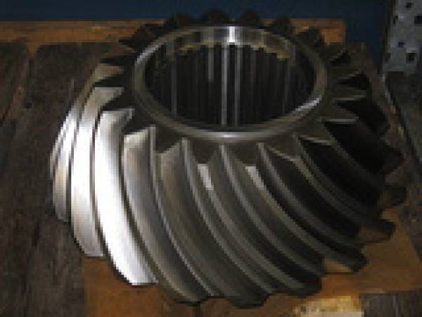

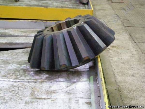

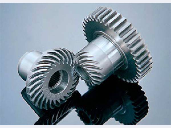

Закалка зубьев, Зубчатые колеса из чугуна, Изготавливаем зубчатые колеса, шестерни, любых типов. Улучшенные зубчатые колеса изготовляют обычно из качественных углеродистых сталей 35, 40, 45, 50, 50Г и легированных сталей 35Х, 40Х, 40ХН и др. Нормализованные зубчатые колеса небольших размеров выполняют из углеродистой стали обыкновенного качества Ст5, Ст6 и качественных углеродистых сталей 35, 40, 45 и 50, а больших размеров - из углеродистого стального литья 35Л, 40Л, 45Л, 50Л, а также из марганцовистого н низколегированного стального литья различных марок.
Зубчатые колеса с повышенной твердостью рабочих поверхностей зубьев изготовляют:
закаленные — из углеродистых и легированных сталей со средним содержанием углерода (45, 35Х, 40Х, 40ХН, ЗОХНЗА, 40ХН2МА и т. п.);
цементированные — из углеродистых и легированных сталей с низким содержанием углерода (15, 20, 15Х, 20Х, 12ХНЗА, 15ХФ, 18ХГТ, 18Х2Н4А и т.п.);
азотированные — из легированных сталей 38Х2Ю, 38Х2МЮА;
цианированные — из среднеуглеродистых сталей.
