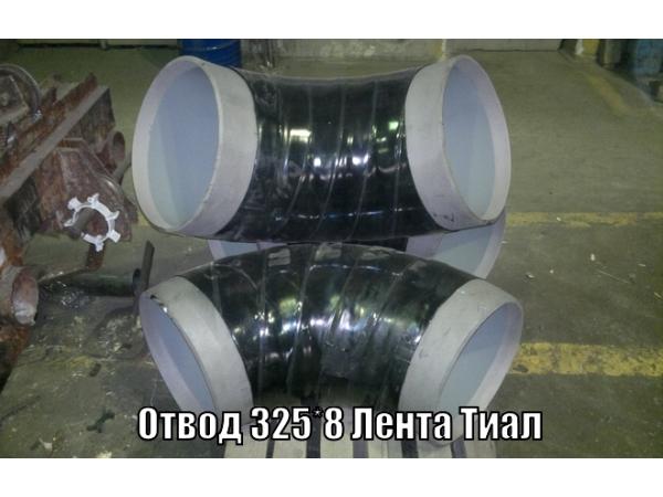

Двухслойное и трехслойное наносится на трубы и фасонные изделия Диаметром 57 мм до 720мм от покрытие зависит толщины изоляционного слоя, такое покрытие успешно применяется для защиты городских, поселковых и магистральных нефтепроводов, газопроводов и водопроводных сетей. Покрытие ВУС превосходит покрытие на основе битума или других материалов по многим показателям: трубы с изоляцией ВУС более устойчивы к внешним механическим воздействиям, обладают высокой адгезией к поверхности трубы, а также низкой степенью водопроницаемости и водопоглащения. Эксплуатация труб ВУС будет безаварийной и долгой (40-50 лет). Изоляция ВУС предназначена как для подземной, так и для подводной прокладки труб с допустимой температурной длительной эксплуатации от минус 60 С до плюс 50 С.Общая толщина покрытия составляет:
-для труб диаметром до 273 мм- не менее 1, 2 мм;
-для труб диаметром до 530 мм- не менее 1, 8 мм;
-для труб диаметром до 820 мм- не менее 2, 4 мм;
-для труб диаметром до 1420 мм- не менее 1, 8 мм. (Только Для Нефте- и Нефтепродуктопроводов).
С увеличением диаметра трубы увеличивается количество слоев полимерной изоляционной ленты и защитной полимерной обертки.
Полимерная изоляционная лента служит для отторжения коррозионноактивных агентов , такие как вода, кислород, почвенный электролит.
Также , она обеспечивает защиту от катодного отслаивания и обеспечивает адгезия покрытия к стали.
Полимерная защитная обертка необходима для увеличения ударной и механической прочности покрытия. Также она нужна для защиты изоляционной ленты от повреждения при прокладки трубопровода, при укладке грунта и технологических подвижках грунта.
Антикоррозийная изоляция Уральского промышленного центра производится в соответствии с ГОСТ Р 51164-98 Конструкция № 9 толщина изоляции 1, 2-2, 4мм, ГОСТ 9.602-2005 Конструкция № 4 толщина изоляции 1, 8мм. Выполняется по ТУ 1390-001-65628117-2014 и отвечает Российским и Мировым стандартам качества.
Антикоррозионное покрытие стальных элементов трубопроводов широко используется для защиты их внешней поверхности от агрессивного воздействия факторов окружающей среды. Один из наиболее подходящих вариантов изоляционных покрытий – антикоррозионное трехслойное ленточное полимерное покрытие.
Антикоррозионная изоляция элементов трубопровода имеет следующее строение:
1 Основание (стальной элемент).
2 Полимерная грунтовка.
3 Изоляционная лента толщиной 0, 45 мм и более с липким слоем.
4 Защитная обертка толщиной 0, 6 мм и более, наносимая в один слой, с липким слоем.
Такое покрытие позволяет использовать отводы, тройники и переходы при температурах до +40 градусов Цельсия.
Диаметры изготавливаемых деталей от 38 до 1420 мм в диаметре.
Область применения
Антикоррозионное покрытие соединительных деталей трубопровода позволяет применять их при подземной прокладки даже в грунтах с высокой влажностью и коррозийной агрессивностью среды. Покрытие устойчиво к механическому воздействию, почвенной коррозии, катодному отслаиванию. Детали с таким защитным слоем используются при прокладке газо- и нефтепроводов в условиях, требующих особой надежности при строительстве и эксплуатации.
Антикоррозийная изоляция Уральского промышленного центра производится в соответствии по ГОСТ Р 51164-98 или ГОСТ 9.602-2005 Выполняется по. ТУ 1390-003-65628117-2014
