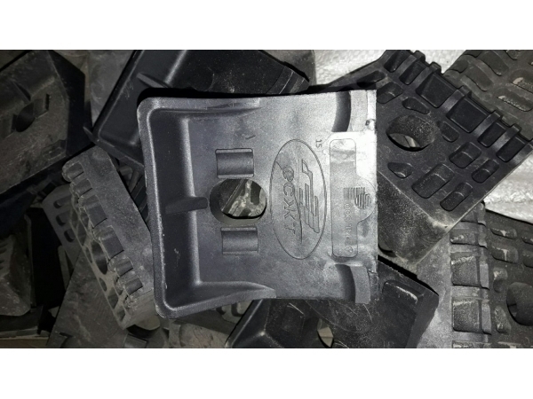

Скоба упорная ЖБР пластик. ЦП 369.006 по 72 рублей (Нижний Новгород) (Муром) (Муром) (Муром) (Муром) (Муром)
Для скрепления ЖБР-65 заменяет скобу упорную и прокладку упругую
Упор боковой полимерный ЖБР ЦП 369.006 предназначен для крепления рельсов типа Р65 к железобетонным шпалам ШЗ в бесподкладочном рельсовом креплении ЖБР65 в прямых участках пути и кривых радиусом не менее 650м при грузонапряженности до 100 млн. т. брутто на км в год.
Преимущества полимерного бокового упора ЖБР:
Позволяет заменить две детали: металлическую скобу упорную ЦП369.101 и упругую прокладку ЦП369.104;
Позволяет избежать ремонтов по замене прокладок пришедших в негодность до наработки 1млрд.т. брутто;
Не образует сколов кромки бетона железнодорожных шпал в местах износа упругих прокладок.
Использование боковых полимерных упоров показывает безотказную работу на всем протяжении времени, улучшились характеристики скрепления ЖБР-65 в части поддержания и длительного сохранения размеров образующих рельсовую колею.
